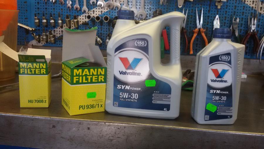

De azi am trecut și eu pe valvoline după 8000 km cu mobil formula esp ulei care nu prea ma încântat. ..  sper ca masina mea de azi sa rada..?
Vă țin la curent cum se comporta cu acest ulei ...
Pentru ca exista doua variante una normala si una xtreme, dar cea normala are capac gri, varianta veche era synpower x-treme xiii-c3 bidon cu capac albastru, poate asta e noul ambalaj la el.
Da poate..Nu stiu sa  iti răspund la aceasta întrebare...
