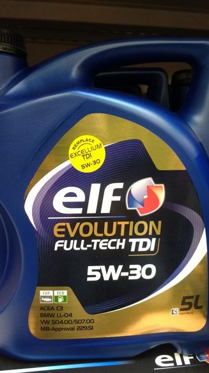

Salut. Până la urmă am decis sa incerc Elf Evolution FULL-TECH TDI. Mâine îl schimb și revin cu impresii.
