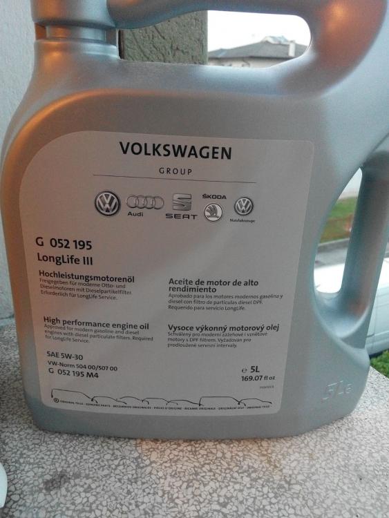

Salutare tuturor....mi-ar fi de mare ajutor parerea cuiva care a mai folosit uleiul din imagine!  Masina este un VW CC  1.8TSI  cod CDAA....destul de dezamagit de Castrol EDGE 5w30 LL, m am gandit sa incerc si aceasta varianta...."originala"...  Merita sau n am facut o alegere prea buna?   Va multumesc

E ok ,l-am folosit cativa ani pe tdi ,pe CDAA ...posibil sa nu merite din cauza consumului exagerat
La Castrol EDGE 5W-30 cumparat din Romania, am renuntat tot din cauza unui consum exagerat.  M-am gandit sa-l incerc si p-asta asa zis original, achizitionat din Germania (si facut....doar ei stiu unde :). ..).  Ma sperii deja, anticipand aceeasi problema....   Imi poti recomanda ceva cu adevarat bun, sau asta cu consumul e boala cronica la TSI urile CDAA?  Nu caut ceva ieftin cu intervale de schimb uriase....il schimb eu de buna voie la max 10.000 de km....dar macar sa mai reduc din grija consumului de ulei
Consumul exagerat de ulei la CDAA se datoreaza pistoanelor si blocului motor (se ovalizeaza) ,se rezolva cu inlocuire motor an 2014 .
Pune un ulei ieftin cu norma ceruta de producator .
