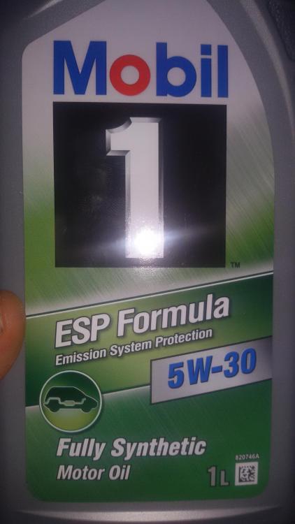

Intr.un final am schimbat si  eu uleiul..  am mers pe Mobil 1esp formula..
Pana acum totul ok..Am un sunet f plăcut la motor. . Va țin la curent ?
