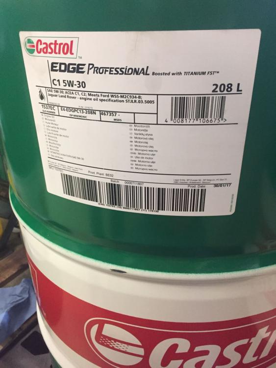

Daca va intrebati de provenienta uleiului Castrol 5W-30 din butoaiele reprezentantelor...Belgia (cel putin la LandRover-Jaguar)
Modificat de george99xxx

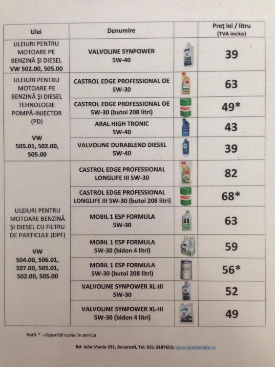

Aceatea sunt uleiurile disponibile la Brady - ca tot era interes mai sus
