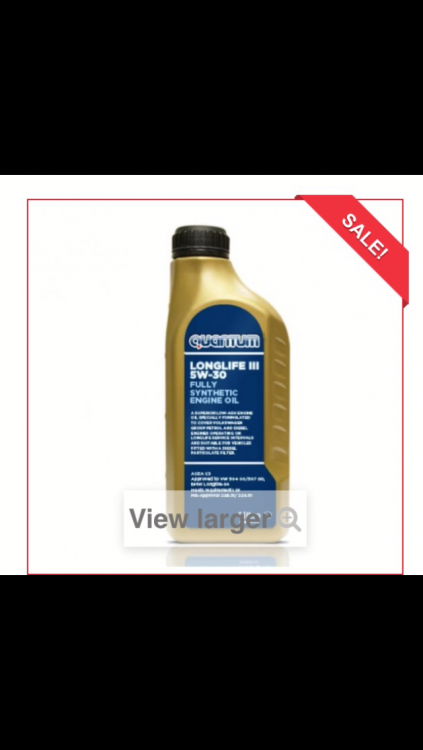

On 13.04.2017 at 11:14, Dolfin a scris:
OE, posibil produs de Castrol
On 13.04.2017 at 11:33, Dolfin a scris:
NU, citeste ce inseamna Vapsoil, este doar un brand, nu exista ca facilitate de productie, nici macar blender nu este.
Uleurile Vapsoil sunt facute de Shell sau mai nou si de Addinol.
Deci? concluzie-astazi uleiul OE nu mai este produs de Castrol ci de Addinol.Castrol a fost furnizor din 2008-2012
Daca vii si cu sursa nu doar cu afirmatia te cred.
http://parts.firstforseatcars.com/en/oils-grease/813-seat-quantum-longlife-3-5w-30-oil-1-litre-zgb115qlb00500-quantum-longline-ii-1-litre-oil.html
Quantum is a registered trade mark of Volkswagen Group United Kingdom Limited.
Modificat de EEXCALADE
Acele 2 poze nu spun nimic si nici ultima parte. Nu zic ca este exclus, dar daca ar fi sa analizez ce ai pus tu si ce este pe pagina anterioara cu Vapsoil, as merge pe Vapsoil ca furnizor de ulei OEM..
