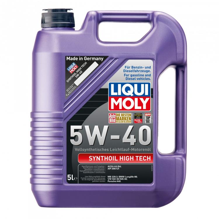

Mulțumesc tuturor pentru sfaturi. Astăzi o sa comand Liqui Moly Top Tec 4100 5W40 sintetic. 165 lei 5 litri. Sper sa fie ok. O zi frumoasa tuturor !
Asta cred ca e gama lor de virf,197 de la 200+ si ma tenteaza pt urmatorul schimb...la emag.Mai trebuie luat ceva pt transport moca..de la 199..ceoameni.
LM 4100 e slab calitativ, dar na vad ca "priceputii" dau tot felul de sfaturi tampite. 10w40 e foarte bun ca sa nu-ti mai pape ulei, 5w40 e mai subtire.

am cumparat pana la urma LM 5W40. 198lei eMAG. Sper sa fie ok pentru motorul meu si sa nu pape. :) Multumesc pentru sfaturi.
