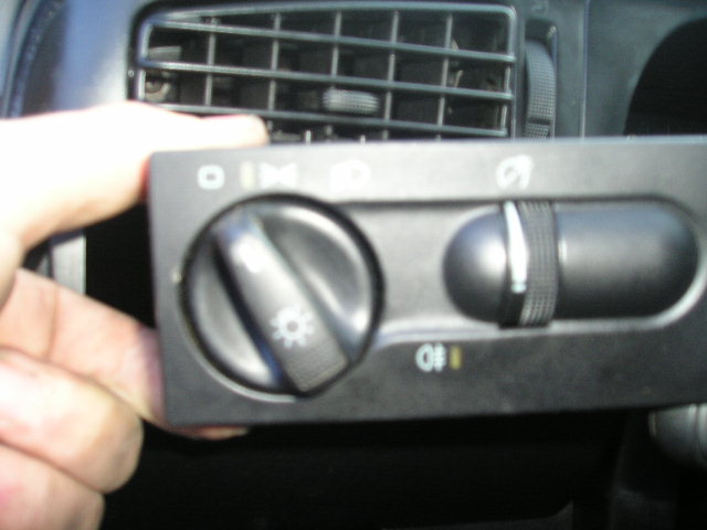

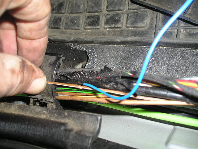

de curand am montat un buzzer-luat de la taraba. operatinue de 15 min maxim. postez in ideea ca va poate fii de ajutor.
firul rosu(+12v) se prinde la panoul de lumini iar cel albastru(-12v) la contactul (-12v) care aprinde lumina din plafoniera.

la panoul de lumini este un fir de culoare gri cu o dunga neagra(nr 14)acolo am legat firul de culoare rosie de la buzzer(respectiv ''plusul'' buzzer-ului). la contactul d la lumina plafonierei sunt trei fire de culoare maro,din care unul are o dunga galbena si altul o dunga alba. firul de culoare albastra al buzzerului(respectiv minusul) l-am legat la firul maro cu dunga alba. astfel,cand aprind pozitia am tensiune pe firul rosu. daca se deskide una din portiere pe firul albastru este conectat la minus datorita contactului de pe stalp din rdeptul portierei conectand astfel buzzerul cu tensiune. sigur nu puteti uita pozitia aprinsa.
