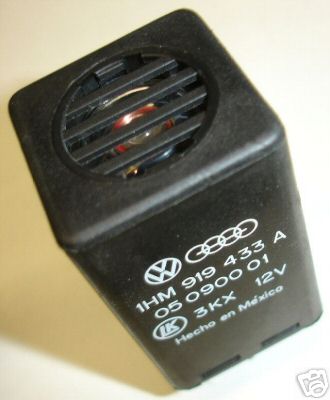

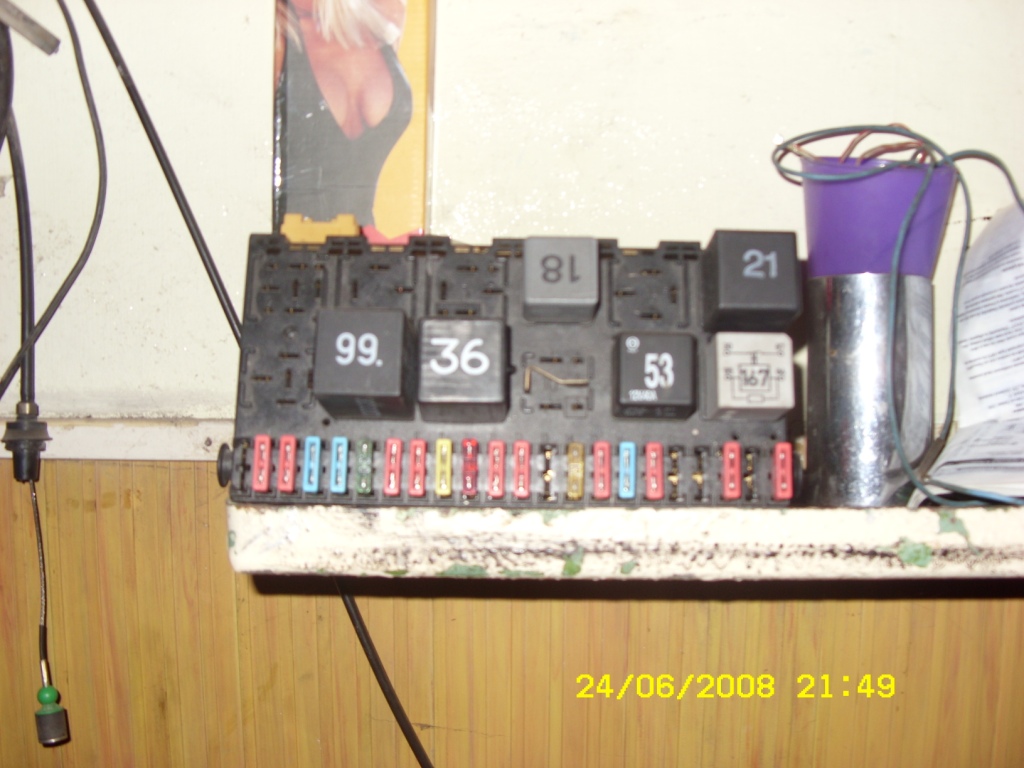

Am desfacut releul 36, cel mic din poza. este un releu "chior" simplu, nu are ce sa bazaie in el. Pe de alta parte am vazut releul mare tip gti, are un difuzor in cap.

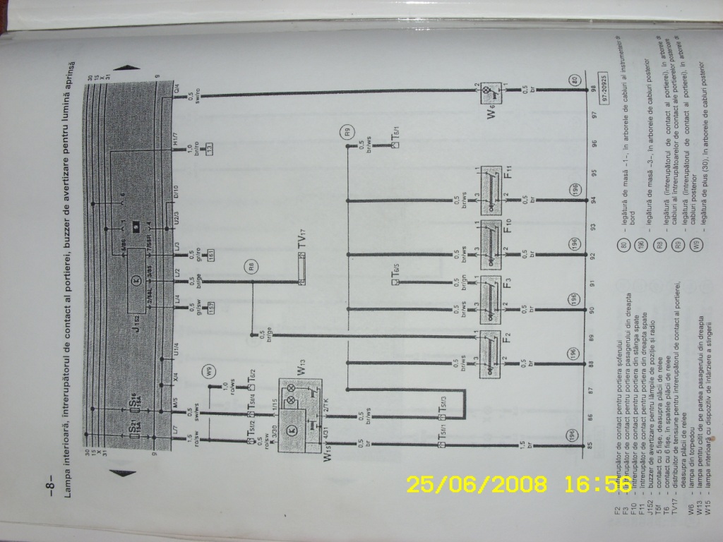

mihai_mihai
Ma intereseaza si pe mine optiunea asta ca nu o am,spune-mi si mie te rog ce ar trebui sa fac ce fire ar trebui sa leg si unde,am vazut documentatia de mai jos dar nu inteleg germana deloc.multumesc!

cva g3....si eu am desfacut releul 36 si ore o bobina cu un capat metalic cu magnet care vibreaza si acela face bazaitul acela de faruri aprinse.uitate sa nu ti se fi ars bobina sau daca nu incearca sa indoi putin magnetul acela.spor la treaba

Ma mai gadesc la faptul ca este posibil sa leg buzzer-ul direct in socketul releului 36 (pozitia nr. 9) dar am vazut ca socketul9 are 5 gauri si nu stiu pe care doua sa le folosesc si sa o iau la nimereala nu prea imi arde

Releul 36 - pozitionare in blocul de relee si schema electrica de montaj. Am mai spus, se monteaza releeul si se fac legaturile electrice in spatele blocului de relee.
Azi am instalat releul original. Garantez ca nu poti uita luminile aprinse.Durata operatiunii 1 ora cu montat demontat. Este nevoie de introdus niste papuci originali in mufele deja existente, astfel incat a trebuit sa sacrific o mufa de la o alta instalatie. In plus, odata cu zgomotul produs se aprinde si becul rosu care semnalizeaza lipsa lichidului de frana&frana de mana.
