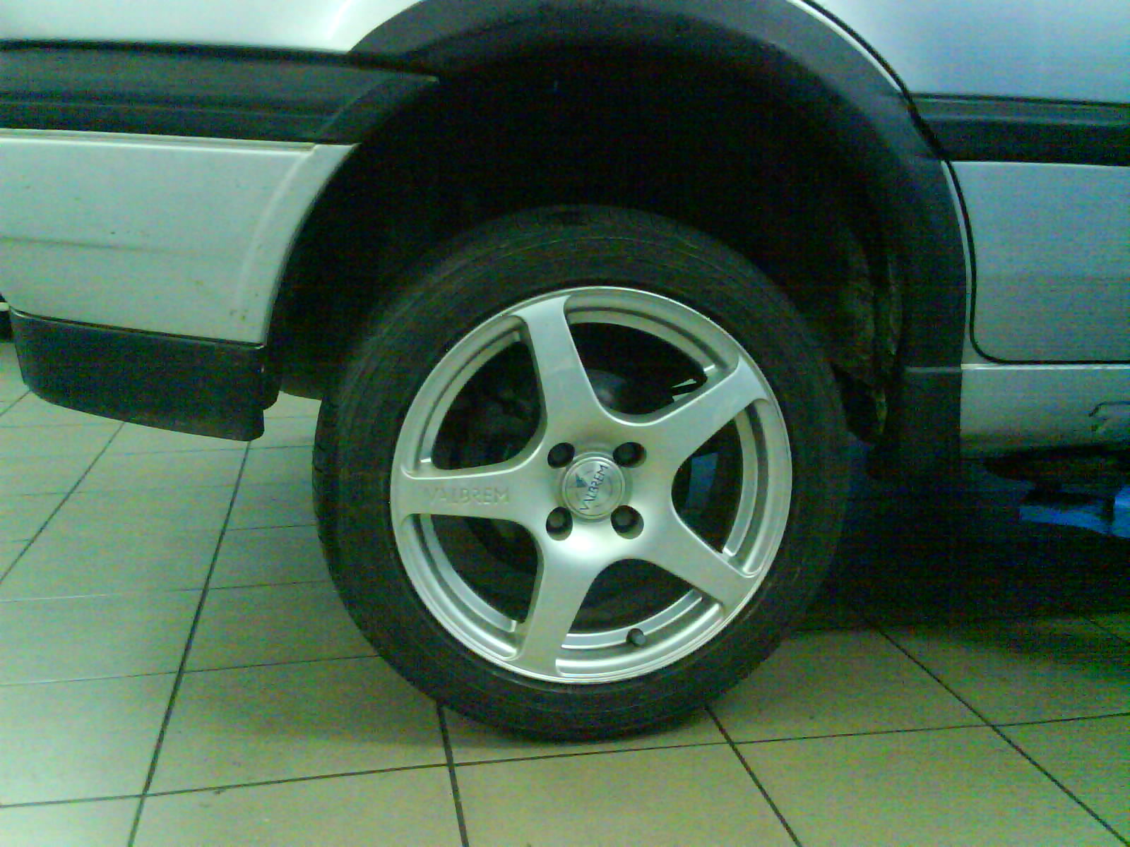

caut o janta VALBREM 15 " cu 4 prezoane pentru golf III pentru k momentan nu am destui bani pentru un set, si poate are cineva vre-un set incomplect. pun si o poza, multumesc si inca odata va rog scuze
