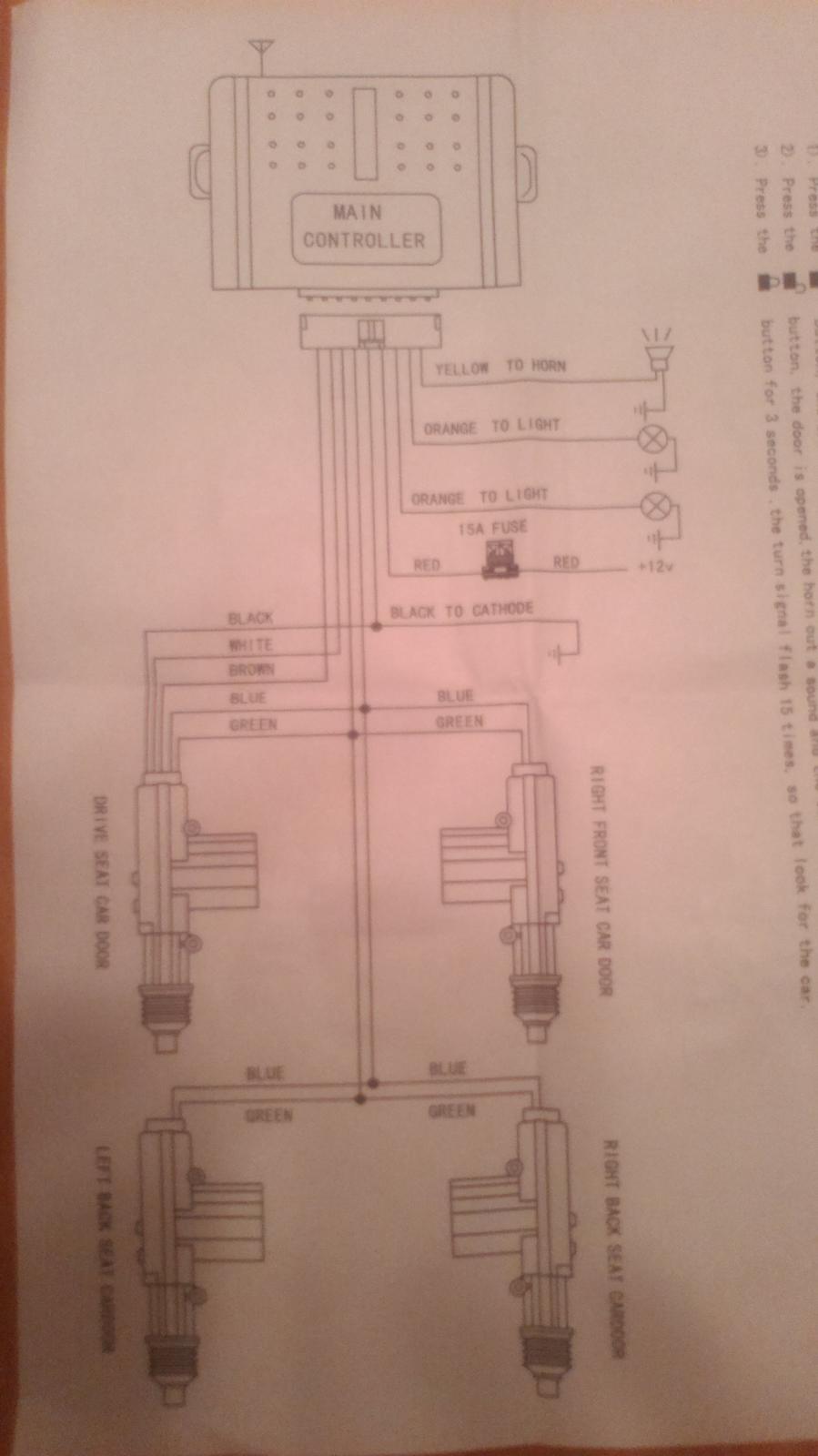

Stie cineva unde leg firele '' orange to light'' ? vreau sa montez inchidere care are si alarma la lupo.
post-79990-0-02662400-1345834896_thumb.j
Modificat de piny
