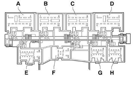

Diferenta - o sa lucreze independent de plafoniera... si o sa fie schema facuta asa cum e de fabrica. Plus ca poti regla intensitatea lor.
Pin-ul se baga in conectorul B din centrala electrica, la pin-ul 7
Ti-am atasat si schema cu pozitionarea conectorilor centralei electrice.

in primul rand daca vrei sa le legi la pinul 7 (schema OEM) tre sa le activezi cu vag com si daca ai leduri pe ele la fel tre sa activezi footwell lights inactive (LED) ca sa u fie probleme.......spun din ce am mai citit pe aici, Cristi sau Florin ar putea sa comfirme

Footwell inactive merge doar la centrala noua, la cea din 2008 se mai activeaza pe byte 16 sa se regleze din potentiometrul de la bord.

pinul pentru mufa care intra in conectorul B in centrala electrica il gasesc doar la reprezentanta sau la orice magazin de piese auto sau electronice?
Il gasesti la reprezentanta ca KIT reparatie fire, nu maim stiu codul.
