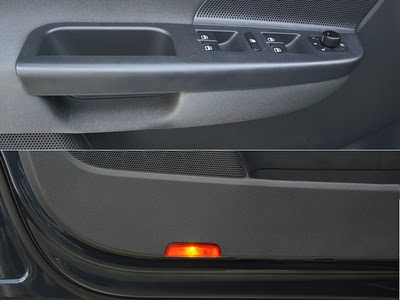

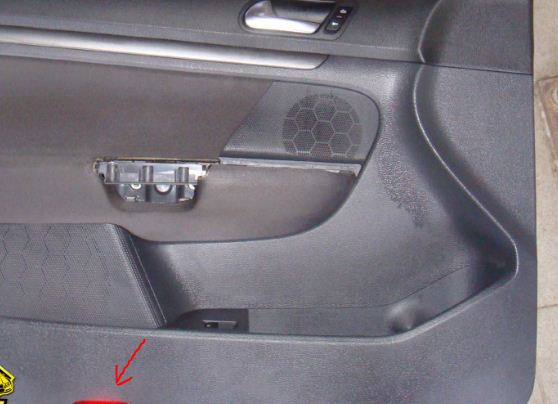

Se pastreaza plasticul de la ochii de pisica sau lampa vine cu un plastic alb? Cum arata de fapt? aveti poze?
Modificat de Designer
In acest caz se pot monta si pe cele din spate fara prea multa bataie de cap. Nu se pastreaza ochii de pisica de pe usa, lampa are partea de jos transparenta si cea de pe lateral rosie.
post-1788-0-53214900-1326484659_thumb.jp
Modificat de Al Bundy
gasisem ceva de genul asta.. deci nu acesta e cel oficial (OEM). Ma deranjeaza lipsa cablurilor trase ceea ce da multa bataie de cap..cu scosul fetei de usa.. etc :(
post-15273-0-32715900-1326485103_thumb.j
BA au cred ca e OEm in poza pusa de tine. Nu se vede partea alba , transparenta deoarece e in jos, sub usa. Si nu e problema cu scoaterea fetelor de usi, cu sculele necesare nu se rupe nici un clips. Iar firele... mai usor decat scosul fetei de usa.
