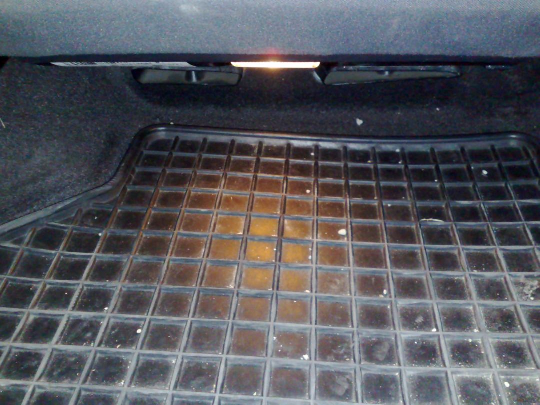

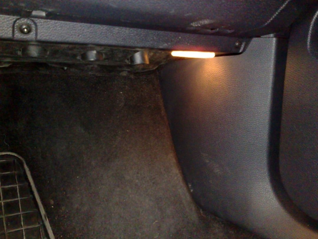

Multumesc pentru ajutor! Astazi am montat lampile pentru locurile din fata; pret de cost: 120 ron si 1,5 ore de munca. Am folosit piese originale, fara improvizatii si arata foarte bine!

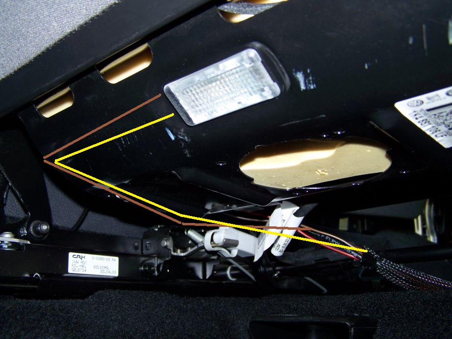

Azi le-am legat si eu pe ale mele, doar ca am folosit un singur fir de plus, masa fiind luata de la firul de masa al incalzirii in scaune, firul l-am tras prin canalul de cablu existent intre scaun si podea si am folosit un loc gol din mufa de la podea, respectiv 1 la sofer si 6 la pasager, 1 de la pasager fiind ocupat.
LE poza nu e de la mine.

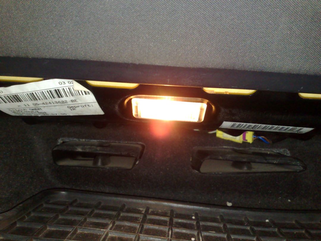

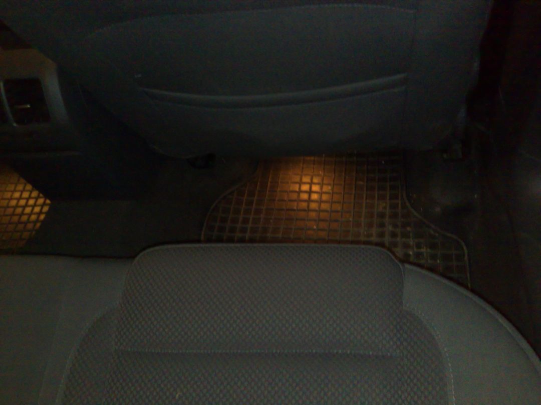

Dupa inca 1,5 ore de tavalit pe sub banchete, am rezolvat si cu luminile pentru locurile din spate. Cea mai nasoala parte a fost cea cu trasul firelor pe sub mochete!
