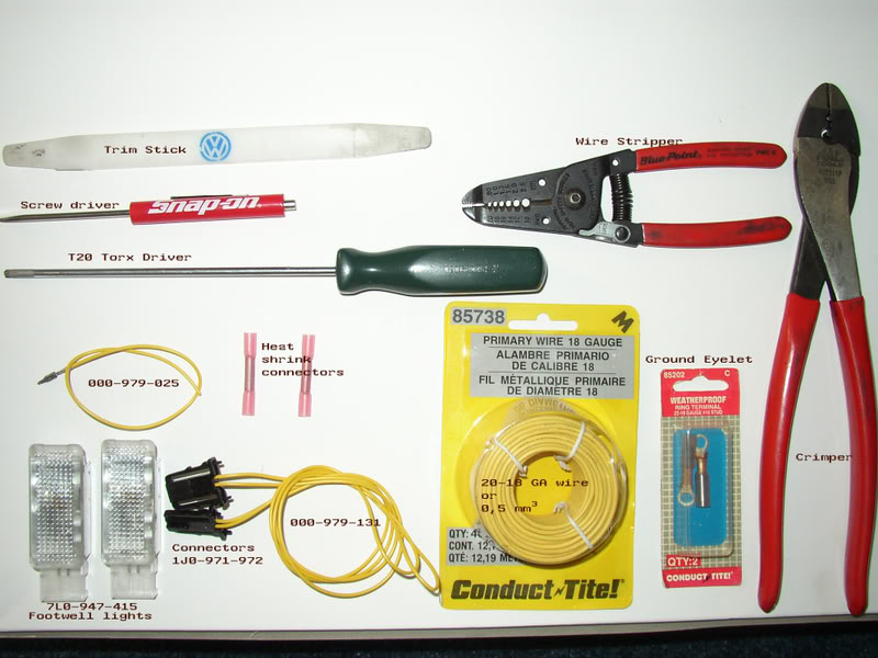

Buna.Pentru doritori se poate instala Footwell Lights (lumini piciore) ca din fabrica.Este o echipare standard pentru masinile VAG , dar pt USA.
Tot ce aveti aveti nevoie gasiti mai jos:
http://rabbitownersclub.com/vw/showthread....-5062.html?amp;
Eu le-am instalat singur (pentru masina din semnatura), am facut exact cum este descris mai sus plus si instalare pentru pasagerii spate(in scaune exista un decupaj) exact pentru lampa (cod 7LO947415).aveti nevoie de cateva piese, rabdare si activare vagcom.Am sa revin cu cateva poze.

Pentru siguranta mea,codurile lampilor din imagine sunt cele care mi-ar trebuii si mie?
Astep o confirmare. THX
