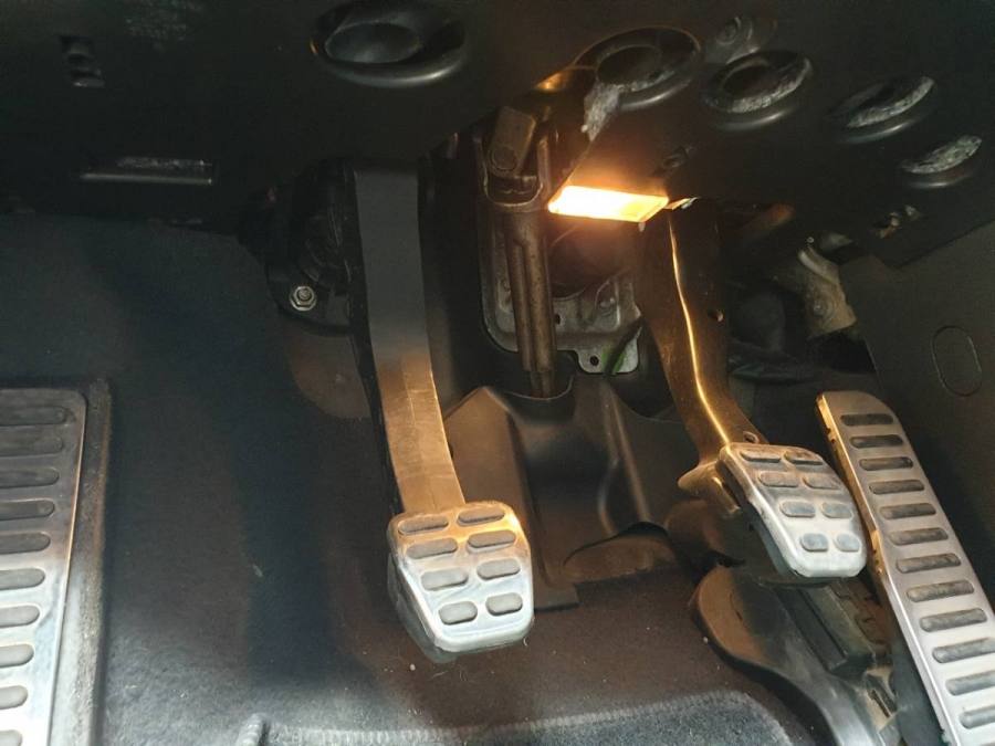

La Golf am doar la șofer montată o lampă pentru lumini la picioare. La un moment dat, s-a aprins, fără să îi fac nimic
și după o repornire s-a stins din nou.

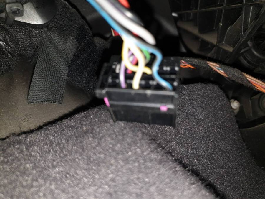

Am urmărit firele și am văzut că se duc înspre un mănunchi mai gros, de deasupra accelerației.

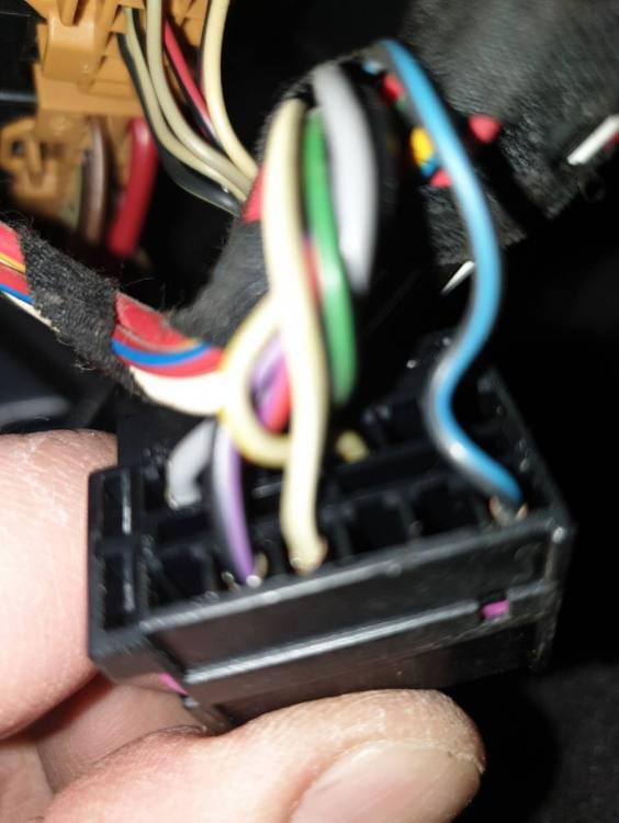

Am scos conectorul B din centrala electrică și în locașul 7 este un fir albastru/negru care nu știu unde duce (e înfășurat cu celalalte cabluri din module).
Am codat cu VCDS-UL și nu s-a aprins, a dat și eroare. Am taiat cele doua fire.
Am scos banda panzata de la firele de la lampă și am văzut că este o improvizație.
Am legat firele, unul la firul albastru/negru și unul la o masă de sub volan, am codat cu VCDS-UL dar imediat apare eroare și lampa nu se aprinde.
Lampa funcționează pe baterie, deci nu ea este problema.
Firul albastru/negru este in locașul 7? Ar trebui să il bag în altă parte? Ce ar trebui să mai încerc?

  On 17.04.2020 at 16:32, grp a scris:
Expand
Nu, este ok acolo. E plus. Masa la maro...caroserie...etc
@F l o r i n: dacă le leg sau nu la acest cablu, nu se aprind si tot eroare îmi dă. Am să urmăresc traseul lui să văd unde ajunge și revin.
Trage cablaj separat... din B7. Daca nU merge, trebuie sa verifici centrala
