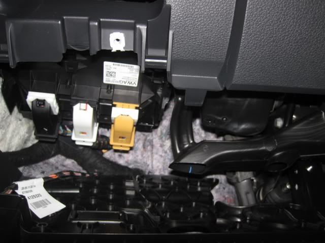

Salut....al bundy schema originala cu mufa b si pin 7 e si la passat cc 2011?...eu am demontat plastic sub volan si nu prea seamana cu ce am gasit pe aici...pune-mi te rog schema originala...ms
La passt cc 2011 e pinul 50 din conectorul B.
Cum asta e mufa?
Aici eu nu vad nici unnoin 50...poti sa-mi zici unde este?
Nu te uiti unde trebuie. La Passat CC 2011 BCM-ul ar trebui sa arate asa:
Ms hayate...am gasit mufa ,am conectat pinu,am activat cu vag-ul, si se aprind cand deschid usa,pot fi facute sa se aprinda seara in permanenta in timpul mersului sau merg doar pe usa deschisa?
Da, se pot. Trebuie sa bifezi Footwell Light with Terminal 58d active Byte 12 - Bit 5

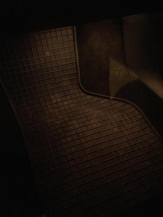

Dupa o zi de munca si niste nervi am reusit sa montez footwell (lumini la picioare)...ms hayate ptr sfaturi...rezultatu la 70 % intensitate
