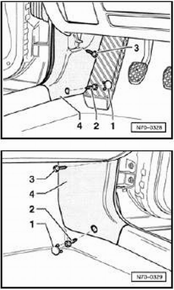

Colegii se refereau la stalpul A. Pe acolo cred ca se duce manunchiul de fire.
Care e stalpul A ? Eu am presupus ca e vorba de cel din fata de la sofer, sa fie oare cel dintre usa fata si spate de pe stanga ?
Nu, te uitai bine, ala e stalpul A, daca nu e acolo manunchiul de fire (cel putin la Golful Iv care l-am avut pe acolo treceau) nu stiu ce sa zic. Sorry.
Mi-e frica sa trag de montantul ala care urca pana la plafon,tapiteria masinii sub care e airbagul lateral....ca acolo cred ca l-as gasi,oare stie cineva daca ala se poate scoate fara sa defectez airbagul ?

Despre capacele astea e vorba
Pai cel de la sofer este scos, e demontat aproape totul acolo, dar in dreapta la pasager nu vad legatura,ce sa caute firul de la plafoniera in dreapta ?hmm...
