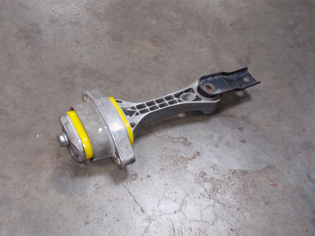

Cand ar trebui schimbat suportul motor de sub masina dintre cutie si motor acela in forma de os(dogbone)? Cum imi dau seama daca e dus sau nu, se poate verifica? Care ar fi simptomele?
A folosit cineva pentru suportul dogbone bucsele de la Powerflex...cum se comporta cu ele? Ma refer la cele galbene de duritate medie.
Iti dai seama ca este uzat cand schimbatorul de viteze se misca la accelerarii si deccelerarii.
Cand dogbone este uzat iti agata si in viteze mai ales R,1,2.
Iti recomand sa il schimbi si costa de la 150 lei pana la 200 in functie de producator
Eu l-am schimbat si ca producator am ales TOPRAN 150 lei a costat si merita totii banii ca este mult mai precisa timoneria si nu se mai simt acele vibratii in schimbator
