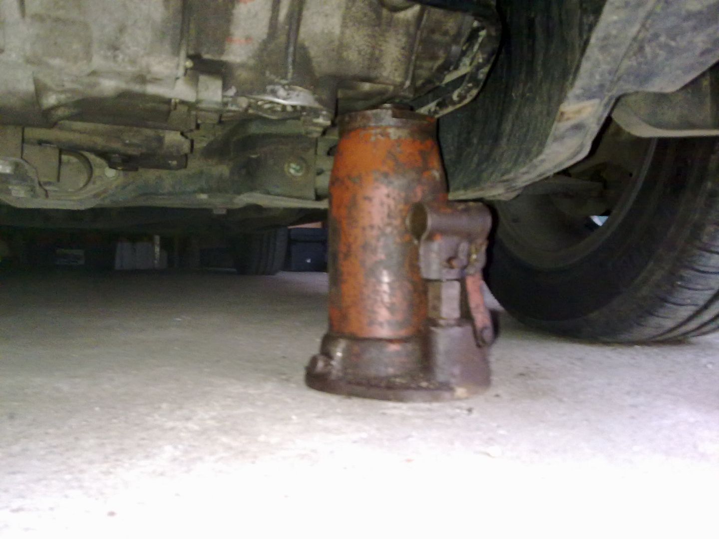

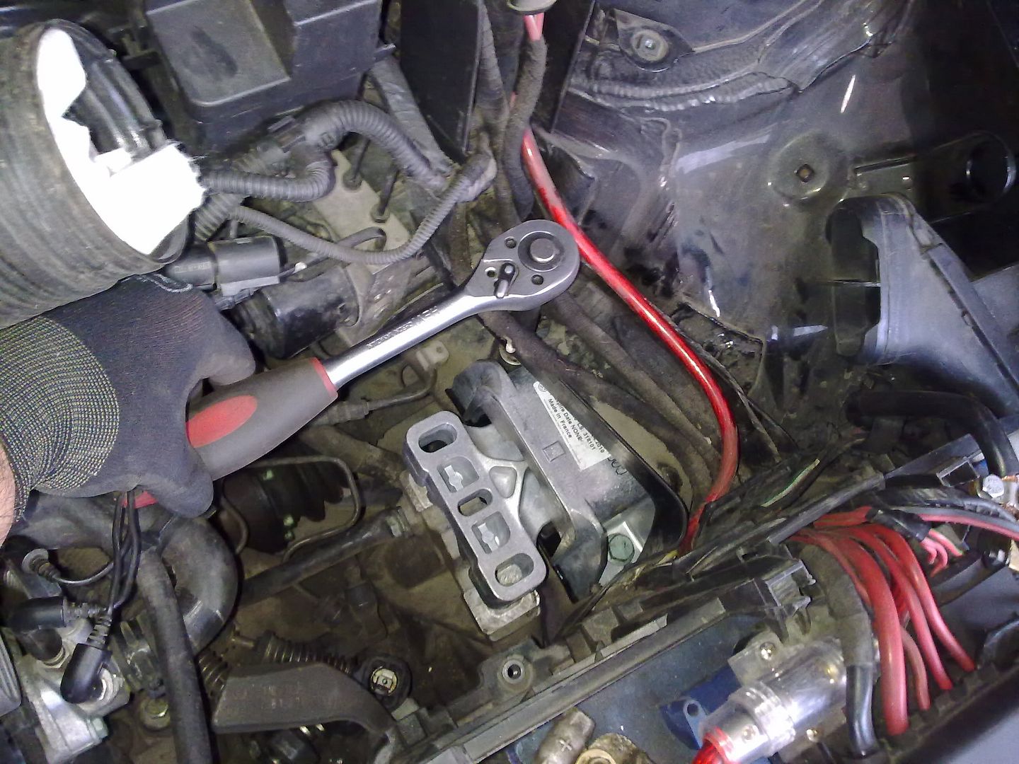

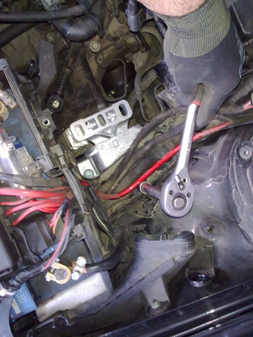

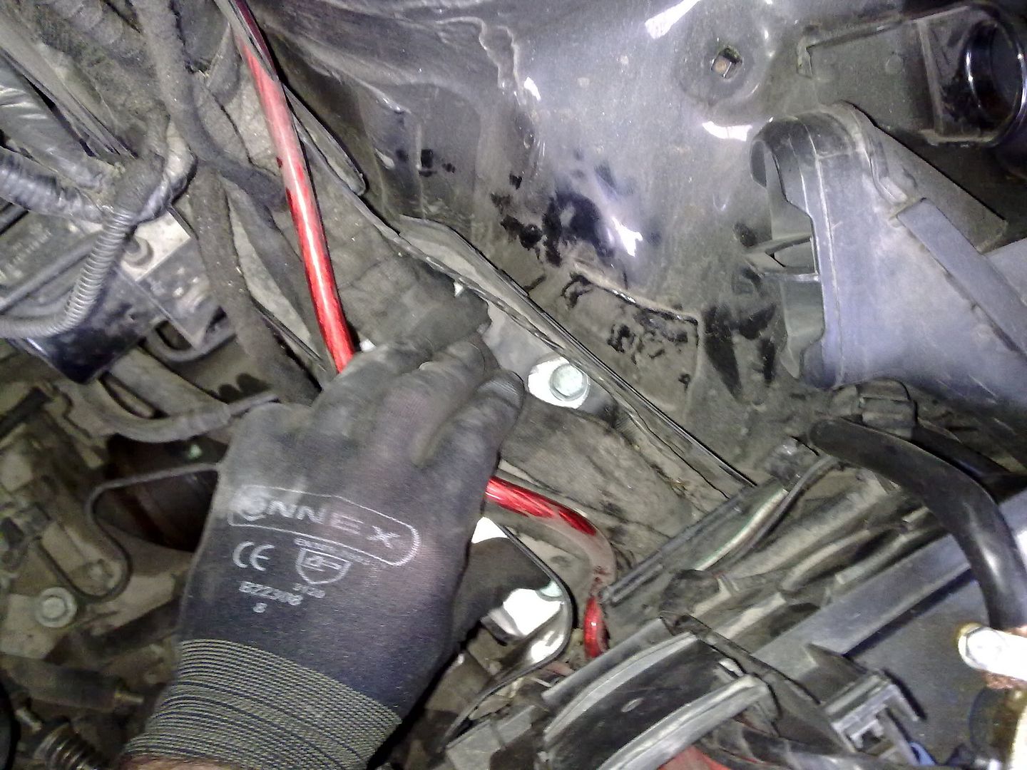

ieri am reusit si eu sa-mi inlocuiesc tamponul de la cutie, 20 min timp de lucru, se suspenda cutia de viteze, se da jos filtrul de aer si capacul de pe sina cu cablurile de la baterie, se trag firele putin in lateral si gasim cele 3 gauri de vizitare pt suruburile suportului de pe partea cu caroseria.
scule: tubulara de 13,16,18
