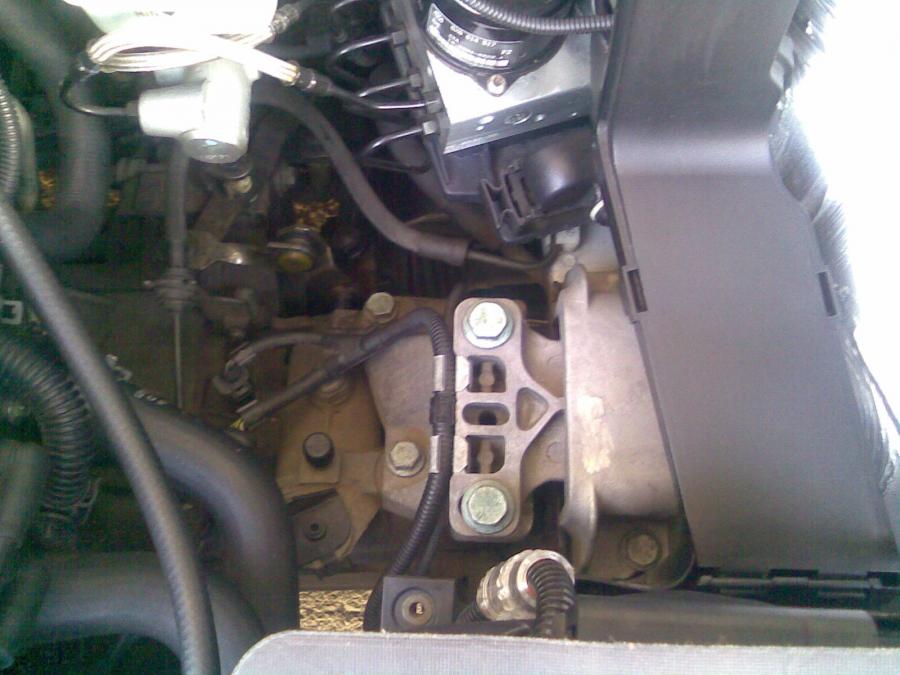

Poate sa imi zica si mie daca este normal sa am joc in suportul asta din poza...Sau cel din poza incercuit e suport???Si mi se pare ca se misca destul de usor iar la schimbatorul de viteze cand plec de pe loc sau cand schimb vitezele si accelerez se misca...si cand dau in gropi la fel...Ce as putea sa ii fac???

ghizda, copanu - ala e suportul de motor (respectiv a cutiei de viteze) - dupa cate am citit si datorita faptului ca l-am schimbat recent pe al meu pot sa spun ca e normal sa se miste , dar depinde cat de tare...(la mine nu numai ca se misca, dar facea si un click) dupa cum am scris si mai sus...

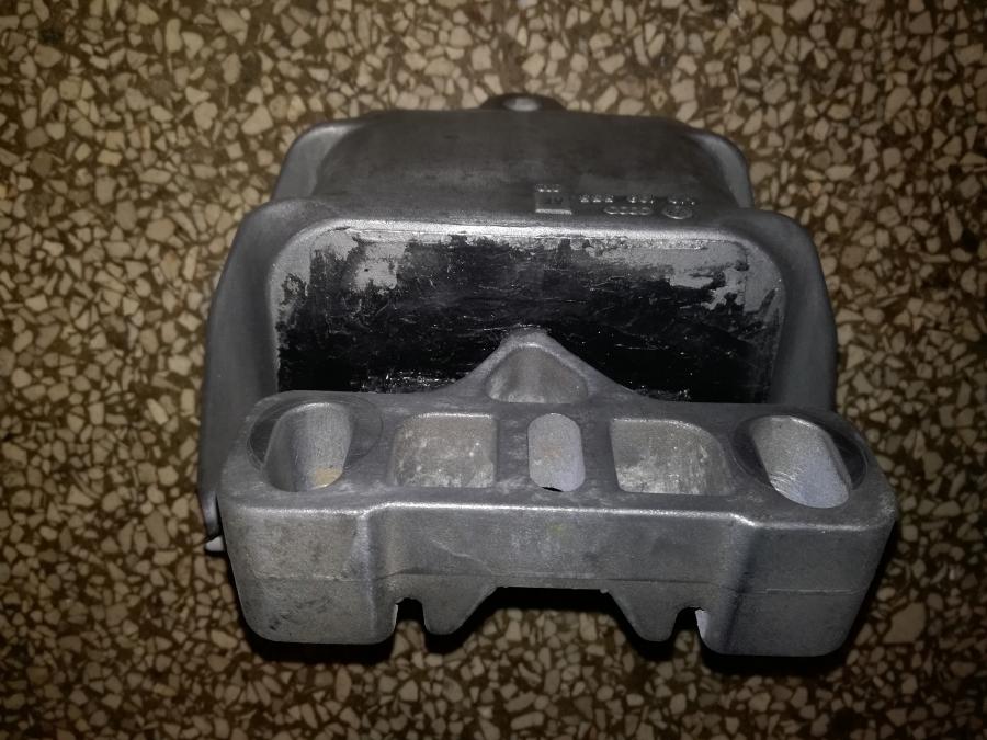

Suspectez suportul de la cutie, ca ar fi cam obosit. Motorul sta cam intr-o parte. Este mai lasat din partea suportului de la cutie, cred, sau asa stau ele ?. Are cineva o poza cu un suport vechi de la cutie, de pe G4 TDI ALH ?
Pun o poza cu un suport nou, pt comparatie.
din ce se vede in poza aia a ta,este un suport lateral.suportul de la cutie e lung si subtire,pacat ca nu am o poza pentru tine.
Acest suport tine cutia sus, celalalt este anticupul si e sub cutie. Acela e in regula. Asta din poza ma intereseaza.
