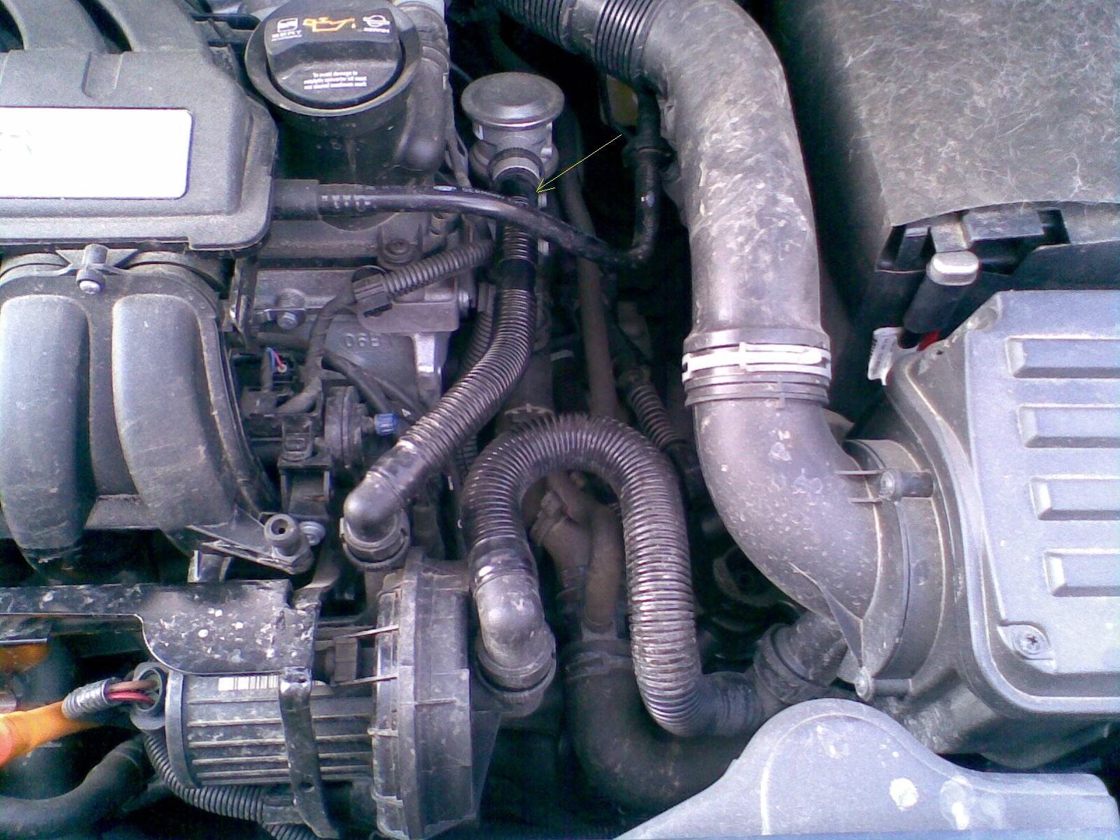

Ieri mi-a aparut urmatoarea problema la masina din semnatura: Am pornit am parcurs cam 20 de metrii si in bord sa aprins martorul de noxe sau asa ceva, este cel galben care seaman cu un motor. Am oprit am repornit motorul nici o schimbare becul a ramas in continuare aprins. Am plecat spre casa am mai facut in jur de 100 de km. Masina se comporta normal nu are nici o problema (in afara acelui bec care ramane aprins). Benzina este de la MOl de 95 si nu am mai completat ca sa vad daca se stinde pentru ca rezervorul este peste 3 sferturi plin si nu cred ca ar avea vreo relevanta daca bag acum alta benzina. Am mers cu masina si mai turata asa cum am mai citit pe alte topic-uri dar nu a aparut nici o schimbare. Masina are aprox. 5500 de km si este in garantie, am sunat la service si astazi la ora 14 merg sa vad despre ce e vb. Acum mai apare o prob. azi dimineata cand am deschis capota sa vad daca e ceva ineregula pe acolo am gasit un furtun care era iesit nu stiu de la ce este si ce rol are, o sa atasez o poza. Intrebarea este daca poate fii din cauza acelui furtun care mie unul mi sa parut ca iese destul de usor de acolo.
Ps. Furtunul era iesit in parte unde am desenat sageata.

Gata sa rezolvat problema. Era vorba de o eroare sporadica care a fost stearsa si nu a mai reaparut. S-ar parea ca tine de acel furtun pe care eu l-am gasit iesit find vorba de o suflanta care baga aer nu ceva sofisticat de genu turbo nu stiu exact rolul ei dar de acolo cred ca a aparut eroarea. Eu nu le-am precizat nimic celor de la service despre acel furtun si ei nici macar nu au deschis capota.

Aseara dupa ce am facut un drum de aprox. 30 de km am deschis capota si furtunul ala era cam jumatate iesit nu stiu ce sa ii fac ca iese foarte usor o sa incerc sa imping mai tare de el dar imi e frica sa nu stric ceva ca e din plastic si nu se stie niciodata. Trebuie sa gasesc o solutie ca nu e normal sa iasa asa usor. Cine poate sa spuna care e rolul acelui furtun ?
Furtunul ai bagat singur la loc si nici nu ai intrebat de asta la service? Eu zic sa mergi inapoi si in cateva minute o sa se rezolva problema.

Gata sa rezolvat si cu furtunul. Am impins mai cu forta in el si a intrat sa auzit "clik" si am scapat si de stresul asta, imi era frica sa nu iasa, pe unde mergeam mai ridicam capota sa vad in ce stare e furtunul. Cam penibil dar asta era stateam cu grija.
Acum ramane doar intrebarea cum a reusit sa iasa si care ar fi rolul acelui furtun. O sa mai fac sapaturi.
