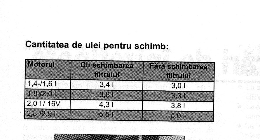

5.5 litri de ulei cu tot cu filtru.
Daca tot am gasit sa-ti spun si la celelalte: 2 litri de ulei la cutia de viteze manuala si 10 litri la instalatia de racire.
Eu am gasit in Autodata 5,7 litri de ulei cu tot cu filtru, 2 litri de ulei la cutia de viteze manuala si 10 litri la instalatia de racire. Oricum diferenta e mica.
merci...eu am gasit pe un site strain 5 litri la 12V si 5.5 litri la 24 V capacitate ulei motor
