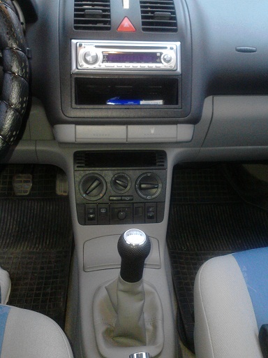

Daca te rog nu faci cand ai timp niste poze la butoane?ca sunt curioasa unde le-ai pus si cum arata...eu nu stiu unde sa le pun ca nu mai am decat unul gol...o sa pun si eu o poza pt sugestii...ms ;)

eu le-am pus acolo unde tu ai butonul cu reglaj pt oglinda ( cred )... central
ce sint butoanele din lateral ?
ma mir caci ai AC si oglizi electrice, nu ai geamurile electrice in stock ?
radu
butoanele alea sunt incalzire in scaune...stiu si eu ca e ciudat ca are astea da nu are inchidere centralizata si geamuri el :))...dar incerc sa rezolv minusurile astea...cu inchiderea se rezolva mai repede, la geamuri nu stiu cum o sa fie...poate reusesc sa le pun pe usa...o sa ma mai documentez..merci de info...daca mai sti ceva... :D
