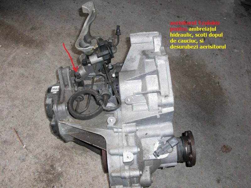

Offtopic! Am inteles ca ambreiajul foloseste tot lichidul de frana (skoda fabia 1.2 AWY 2003) , cum se face aerisirea acestuia? multumesc
Nu.
Faci pedala....tii apasat.....cineva va desface aerisitorul care il vezi in imagine:
Repeti operatiunea, pana vei simti ca pedala este mult mai ferma.
post-25544-0-24905800-1350418389_thumb.j
Cred ca o sa te contrazic putin carmina sau nu am inteles eu ce ai zis tu exact.Daca faci ca la frane si anume desfaci cu pedala apasata si eliberezi presiunea dupa care strangi aerisitorul pedala o sa ramana la podea.Am schimbat lichidul de frana la masina si asa am patit.La ambreiaj se desface si se lasa prin cadere.

Nu este o problema ca ma contrazici . Ideea e sa gasim solutia corecta.
Cu alte cuvinte am vrut sa descriu operatiunea cat mai pe scurt .
Si daca ramane la podea, se ridica usor cu mana pana sus, si isi trage lichid din vas.
