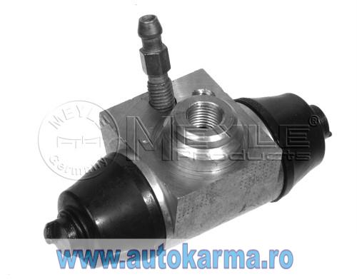

Salut! Bag si eu o intrebare ca sa nu mai deschid alt topic. De la o vreme am inceput sa pierd lichid de frana. ma rog, am completat eu de cateva ori pana am observat ca janta spate dreapta e uda pe interior de lichid. Mai mereu. Am lasat-o asa. Intre timp, frana de mana a inceput putin cate putin sa nu mai tina, sau sa tina sus de tot, la maxim. Momentan nu mai tine deloc. AA, si daca completez cu lichid de frana si trag de cateva ori frana de mana, lichidul se pierde. Deci, ce are? Ce trebuie facut? Aveti idee?
Inseamna ca e dus cilindrul receptor(asa ii zice parca). Parca exista kit de reparatie sau poti cumpara unul nou.

este cilindrul receptor. Va rog folositi termeni corecti, cineva care citeste poate fi indus in eroare. Multumesc.
Este vorba de aceasta piesa??? (insist ca trebuie neaparat sa rezolv aceasta problema)
post-11924-0-27390700-1288787631_thumb.j
Eu zic ca da. Asa arata acel cilindru la mine in tambur. Am schimbat cand am schimbat si sabotii.

Nu, nu mai are pe unde sa piarda. Si eu l-am schimbat asta iarna.
Sfaturi de achizitie:
Cumpara cilindru nou cu corp de aluminiu (n-ai sa gasesti kit de reparatie), e mai scump dar e mai bun si cumpara si un rand de saboti. Va trebui sa schimbi si sabotii, a curs lichid de frana si a compromis ferodoul (s-a imbibat cu lichid), adica nu va mai tine frana pe partea aia cum trebuie si risti sa se si sparga la o utilizare mai intensa.
Operatiunea este de grad mediu de dificultate, iti recomand un service: se demonteaza tamburul, rulmentul, perechea de saboti apoi se schimba cilindrul si se monteaza totul la loc. Pe partea cealalta lafel si la sfarsit se face o aerisire de frane, ba chiar iti recomand cu caldura un schimb de lichid complet (minim DOT4).
Ms mult Blitz pentru sfaturi! Cel din poza este din aluminiu. Il au cei de la autokarma la 63 RON. Pe asta o sa il iau. Din pacate nu pot sa iau si sabotii. Ii mai aman putin. Sper sa nu se intample nimic rau. Inca odata, ms.

am achizitionat astazi acel cilindru receptor si am facut ce am facut si am luat si sabotii (Ferodo, 95 RON). sa fiu si on topic, o intrebare stupida de incepator: trebuie sa fac aerisire la ambele roti? care este locul exact pe unde se face aerisirea? ms

Aerisirea se face pe la ventilul ala care iese din cilindru, chiar langa racordul la conducta. Vezi au niste capacele de cauciuc pe ele. Slabesti frumos cu cheia in timp ce cineva din masina apasa pedala, apoi cand e cu ea la fund strangi la loc si repeti operatia. Sa ai la indemana si un bidonas cu lichid ca sa pui putin si in cilindru inainte de a-l monta, apoi sa completezi si in vas. Nu e necesara aerisirea si la celelalte roti.
