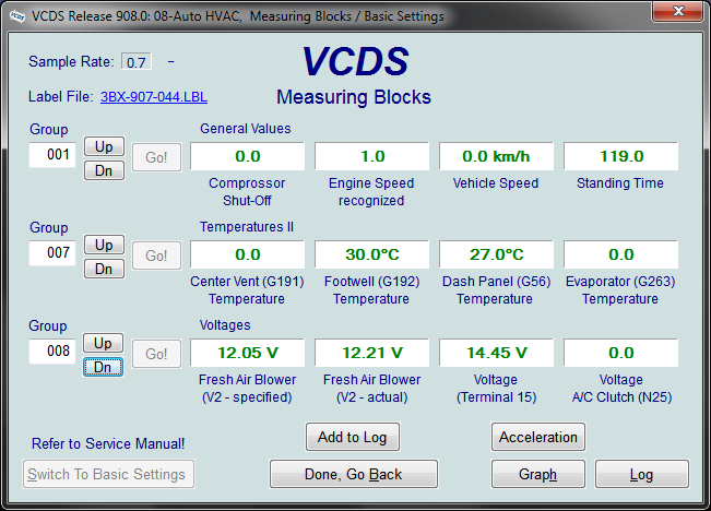

La mine e instalatia incarcata, ventilatoarele merg amandoua cand pornesc clima, dar nu e nici o diferenta la temperatura aerului suflat in habitaclu. VCDS nu da nici o eroare pe climatronic. Ce am vazut este ca are 0 volti pe ambreazul compresorului, nu stiu daca e normal si care ar putea fi cauza.
La shutoff pe tester ce apare la diagnoza in blocurile de masura? Fulia e acolo unde ai masurat tu si ai 0V.

Cum ai vazut ca ai 0 Volti pe ambreiajul compresorului ?
Conform VCDS compresorul functioneaza normal, e pe 0 cand e pornit si pe 6 cand sunt pe ECON. Cand trec de pe ECON pe AUTO, trece prin 12 si apoi 0.
In poza se vede unde arata 0V pe ambreiajul compresorului.
Ciudat, sa fie 0V si la shut off sa fie tot 0. MAi pune print screenuri cu toate blocurile de masura .

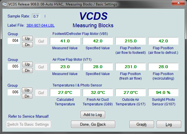

Uite si printscreen-urile.
Toate au fost facute cu ECON off (deci AC on)
ACel 0.0 de acolo ca si la cei 2 senzori de mai sus, ne spune nu ca e zero ci ca nu se poate masura. Vezi cu aparatul de masura daca ajung 12V la bobinajul fuliei, si vezi daca mai existya ambreiajul pe fulia compresorului. Compresorul e in partea din fata dreapta. ai acces la el mai usor pe dedesupt, dupa ce dai scutul jos, daca ai.
