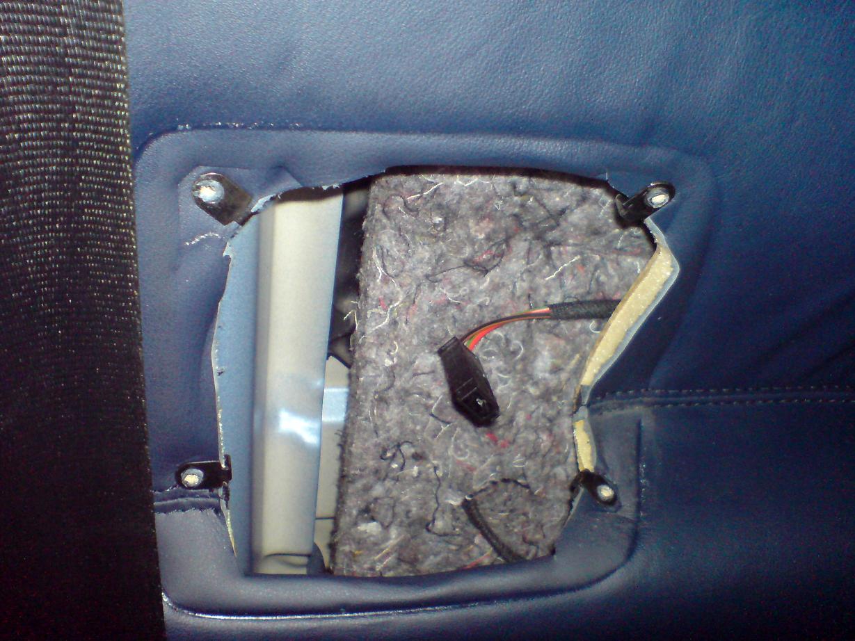

Nu prea inteleg ce fel de insonorizant vreti voi? nu va ajunge cel de fabrica? Tabla mea pe interior e captusita cu un fel de strat de cauciuc de vreo 3 mm si intre table am un fel de vatelina.
In poza se vede materialul. Poza am facut-o cand am dat difuzorul din spate jos.
Modificat de noobsound
Asta la tine. La mine la Doka, daca dau jos capitonajul de pe plafon sau "fetele" de usi , e pur si simplu...Goooool.
asa am si eu la partea din spate la aripi cu vatelina dinaia dar la plafon, usi si laterale e goala. La caravellu meu ptr ca e de persoane, geamuri electrice si oglinzi cu incalzire electrice inchidere centrala , am crezut ca e si izolata dar am constatat ca pe tabla de la acoperis are doar o bucata de carton de smoala lipita de 40x50 si nimic altceva asa ca am izolat-o si acum e altceva :icon_thumright:
