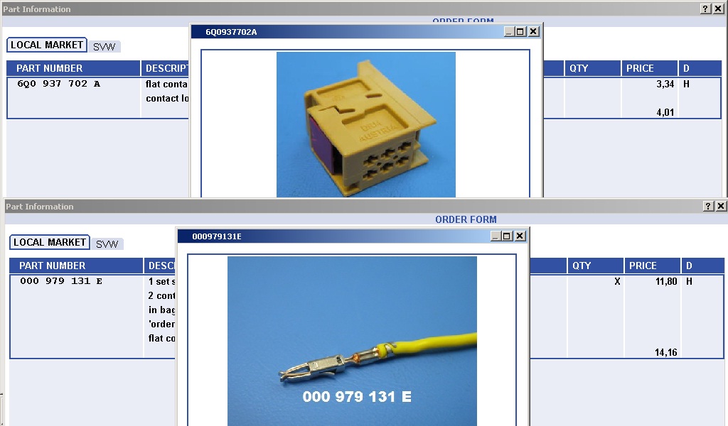

Mda , din pacate nu prea am timp si nu am gasit mufa aceea xs3
Xs3 este o denumire de pe schemele electrice. Mufa are codul ca ti l-am furnizat eu. Si se gaseste la orice reprezentanta sau magazin de piese auto.
la magazin doar pe comanda.... si la reprezentanta cred ca tot asa.
codul... i l-am postat cateva posturi mai sus.....  la cat te-ai chinuit, era mai simplu sa ajungi la Bucuresti... acum asta este - comanzi mufa....si pinii aferenti (4bucati - vezi ca iti trebuie si astia - si faci montajul.
sa speram ca se va descurca cel care incearca sa iti faca montajul.... te mai ajutam noi cu info.
fir reparatie - 000979131E - trebuie 2 bucati (fiecare fir are doi pini) ... sau comanzi numai pinii, caz in care cel care face montajul trebuie sa aibe cleste de sertizat, ca sa iasa bine.... sau poate are el si pinii, cum avem si noi....
ti-am atasat poza cu mufa si fir reparatie.... info cod si preturi - pot aparea mici diferente la pret.
