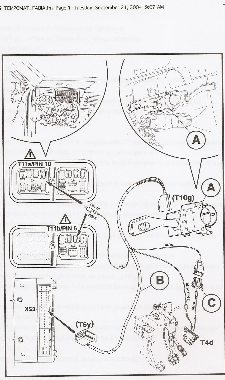

Am cumparat ieri o maneta 8L0953513J si cablajul original scos de pe o fabie.
Florin, se pare ca este o mica discordanta in legatura cu pinul 6 care tu spui ca merge la tablou sigurante iar in instalatia donatoare acel fir duce intr-un nod de cabluri de la pedala de ambreiaj(frana, nu sunt sigur). Oricum, atasez o schema facuta dupa acel cablaj, schema care este aproape identica cu cea postata de Florin caruia ii multumesc inca odata pentru sprijin.
Cablaj copiat dupa instalatie originala scoasa de pe masina Fabia sedan 2001 motor AUB
Mufa neagra maneta 8L0 972 980 ========= Mufa maro 6Q0937702A
1 = Liber
2 = albastru – mov ---------------------------------------------- 5
3 = albastru – galben ---------------------------------------------- 6
4 = alb ---------------------------------------------- 3
5 = albastru –alb ---------------------------------------------- 2
6 = albastru rosu merge la contactul pedala ambreiaj
si se uneste cu firul de aceiasi culoare din mufa
contactului de la ambreiaj.
7 = alb se uneste cu firul alb dintre mufa maneta pin4
in mufa maro pin 3 apoi se prelungeste in T11a/Pin 10
lau dupa caz in T11b/Pin 6. (Vezi foto)
Fotografia cu mufa neagra este luata de pe net, Instalatia donatoare avea o mufa identica ca forma doar ca era albastra cu 2 pini.

nu e nicio discordanta... la kit-urile AM iti furnizeaza o punte ca sa te legi mai usor, la alimentare.... deh, e mai greu sa desfaci tabloul cu sigurante sa te legi direct la siguranta.... despre asta e vorba.
In rest.... cu placere !
Florin, imi cer scuze, sincer am omis sa-ti multumesc, la modul serios, nu stiu cati dintre noi si-ar bate capul gratis pentru ai invata si pe altii. Am editat textul de vreo 3 ori si m-a luat valul. Te rog sa detaliezi daca ai timp partea cu puntea la tablou, deci, mie la chitul pe care il am, imi mai trebuie un fir la tablou ,,6 ------------ siguranta nr.5 ------ +12v.'' ? pentru ca acel 6 este ocupat cu firul de la ambreiaj, cel putin asa cred. Sa inteleg ca acel fir (6) care vine la pedala preia + ul mai simplu (ma refer ca manopera) de la contact ambreiaj decat sa merg in tabloul de sigurante? Multumesc inca odata.
Modificat de Negresa
Deci, poti sa duci firul de la 6 in tablou, sa-l legi de cel de acolo, sa-l scoti pe cel de acolo si sa infigi ce ai tu sau sa-l legi la oricare a;lt fir ce ajunge in sig 6, ex ambreiaj. Si la fel, poti sa-l legi de cel de ambreiaj sau sa-l scoti din mufa de kla ambreiaj, sa introduci pinul din kitul tau si ce ai scos de la ambreiaj in mufa de la kitul tau.
Inteles acum ?
Eu, daca nu ai conectorul de bypass - care vine in kit-ul OEM - iti recomand sa te legi direct in panoul cu sigurante.
Intai de toate, sa nu uit, incep cu multumirile de rigoare. Am inteles asa: daca ma leg la mufa ambreiajului sau la tabloul de sigurante ( la pinul ce primeste curent dupa introducerea sigurantei in tablou ) sau oricare alt fir cu +, tempomatul v-a primi plus (+) si ramane la aprecierea mea de unde ma leg. Florin, cand spui de bypass, te referi cumva la mufa neagra cu un pin din poza nr 2, cea care se conecteaza cu firul scos din mufa switchului ambreiajului? Acolo nu ma pot lega direct cu firul din mufa 6 a mufei de la maneta pe firul ce ar trebui scos din mufa switchului, acesta din urma ramanand in locasul sau pur si simplu sa cositoresc firele?

Azi am montat si eu tempomatul cu ajutorul sfaturilor primite de la Florin si Al Bundy. Ramane ca maine sa fac activarea, Vagul meu se pare ca nu reuseste (VAG COM 311.2). Cam urat sa muncesti la -8, -9 grade C.

Gata, azi am terminat si probat tempomatul, am reusit adaptarea cu VAG COM 311.2. Multumesc pentru ajutor. Pana la urma cred ca o sa ma orientez spre tipul nou de maneta tempomat.
