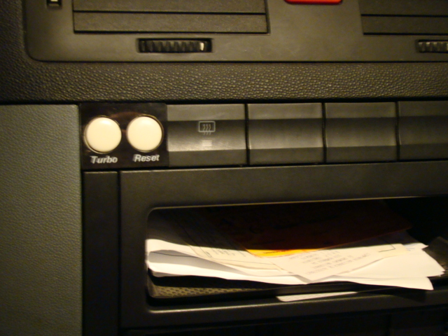

am realizat si eu tempomatul in varianta mea,apropiata cu a lui al_bundy. Merge beton.Multumiri pe aceasta cale urmatorilor:
- fili_costi , pentru schemele electrice postate ;
- al_bundy , pentru idee si incercarea de a ma ajuta ;
- b1ade , pentru ideea cu firul tras de la ecu direct ;
- saboteur , pt incercarea de a ma ajuta cu documentatie.
Mai jos e poza,turbo fiind pentru "set" si reset pt "resume".Am incercat sa fac o lucrare fara a demonta prea multe,si fara a deteriora nimic din aspectul initial al masinii.

ai resusit cumva si sa faci indicatorul din bord sa se aprinda cind folosetsi tempomatul? si eu mi l-am improvizat cu 2 butoane serioase prinse pe stinga coloanei volanului - sa nu trebuiasca sa intind mina prea tare - dar n-am reusit sa fac icon-ul din bord sa se aprinda, el exista acolo, se vede conturul cind te uiti dintr-un unghi anume....
daca e acolo de ce nu se aprinde nici macar la masinile care au tempomat instalat din fabrica ??
nu mi-a fost gandul la indicatorul ala.Dupa cum am mai zis,am vrut sa demontez cat mai putin.Iar pe partea cealalta,mai bine sa nu se aprinda nimic,pt ca nu am pus si comutator de on/off,si ar insemna sa-mi stea un martor aprins in bord tot timpul,caci este mereu activ.

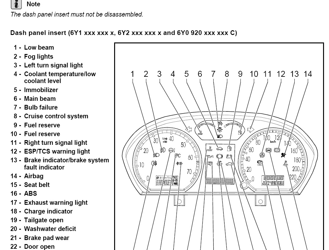

sunt tare curios unde e martorul ala "sub acoperire" :))
sunt 28 martori in bord disponibili indiferent de varianta de dashboard
eu ii am activi pe toti 28 si nici urma de tempomat
aceeasi poveste e la O1
martorul "sub acoperire" este nr 8 din imagine, asa arata si pe bord
acuma ca am lamurit existenta daca are cineva o idee cum il si aprind :>
Modificat de Gabriel DIACONU
ei da, aici m-ai prins cu "indiferent de varianta de dashboard" :icon_thumright: :)
la generatiile din 2004 incoace in schimb nu exista martorul...
Pai tot in acel manual cauta semnificatia pinilor care intra in mufele bordului. Sigur gasesti ceva
Din ce am studiat am vazut ca IC comunica cu Centrala electrica pe CAN. Deci tb studiati pinii de la centrala electrica.
Am vazut ca si CC comunica cu centrala tot pe CAN, asa ca nu stiu daca se poate.
