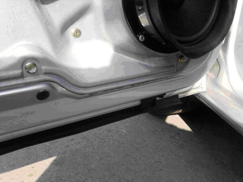

Pt cei care au apa in praguri sa dea fetele de la usi jos, desfac in partea de jos panoul metalic pe care e prins difuzorul si macaraua geamului apoi aplica silicon sanitar pe unde calca marginea panoului, se strange la loc. Verificati si scurgerile din usa aflate in partea de jos pe garnitura exterioara. Am atasat poze pt o intelegere mai usoara.
post-109274-0-13095300-1370935773_thumb.
post-109274-0-63615600-1370935786_thumb.
schema aia este tot ce iti trebuie sa intelegi ce si cum.
rezolvarea e simpla, capacul de la usa desfacut (2 cm) si bagat silicon.
