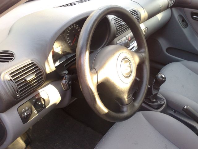

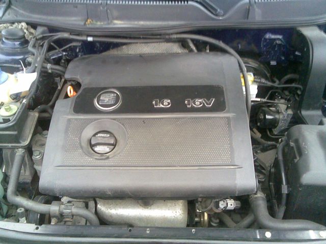

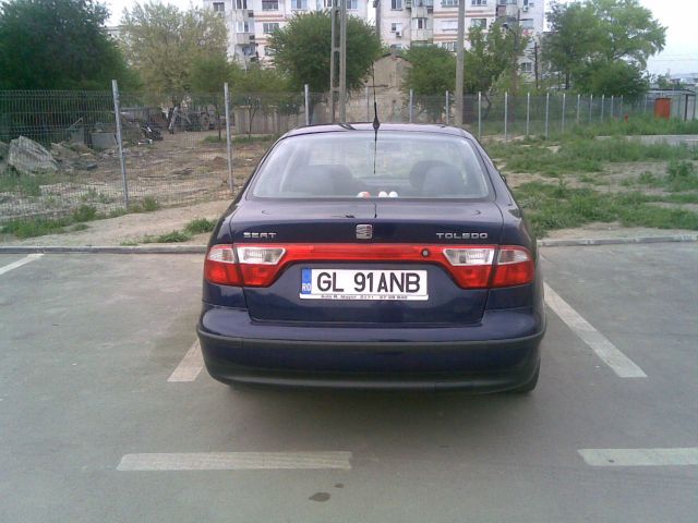

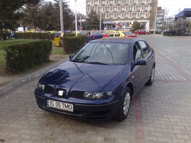

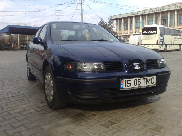

Salutare tuturor si bine v-am gasit!
De aproximativ o luna sunt posesorul unui Seat Toledo din 2002 pe benzina motorizare 1.6 16v 105 cai cod motor AZD.
Masina are 100.000 kilometri si in momentul in care am achizitionat-o am fost cu ea la reprezentanta Seat unde i-am facut o diagnoza unde a iesit ok.
De cand am cumparat-o i-am schimbat uleiul ( Castrol Magnatec 5w40 ) si filtrul de aer , de ulei.Cel de benzina a fost schimbat in urma cu 1 luna.De asemenea am verificat si distributia si este ok.Oricum la urmatoarea revizie o voi schimba.
Masina este pe gustul meu.Este berlina si este pe benzina , iar 105 cai imi sunt suficienti comparativ cu vechiul Opel Astra de 75 de cai diesel.
Am cumparat-o din tara si este inmatriculata RO in 2006.
Ca dotari sunt putine dar pentru mine sunt de ajuns : 4 airbag-uri , aer conditionat , geamuri electrice fata si altele.
Insa sunt putin dezamagit de o chestie.De cateva zile am observat o ezitare in acceleratie.. mai precis in momentul in care calc pedala de acceleratie mai tare "da in nas" insa cand o calc usor se duce.Cam care credeti ca ar fi cauza?

Frumoasa masina si mai ales culoarea

In legatura cu acceleratia eu cred suta la suta ca sunt bujiile, simptomele prezentate de tine apar atunci cand bujiile sunt duse, repet, asta din cunostiintele mele... e posibil sa ma insel, poate ne lumineaza niste specialisti.

Am schimbat bujiile cu unele NGK BKUR6ET-10 si a disparut acea ezitare in acceleratie.Ma astept sa scada putin si consumul pentru ca sub 10 nu prea am scos la mers normal in oras :)

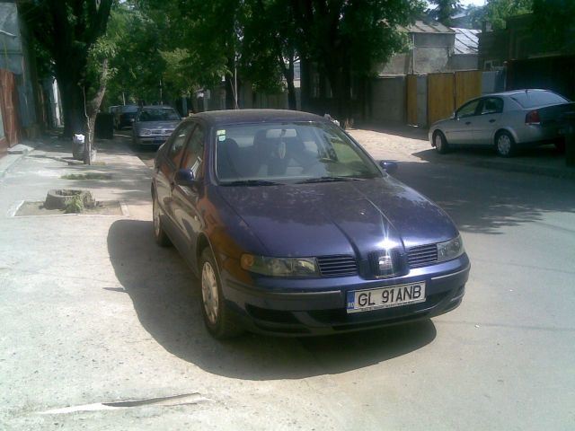

Salutare!
Revin cu impresii dupa vreo 5 luni de cand am acest Toledo.
Am ramas placut impresionat de aceasta masina , in afara de schimbatul bujiilor nu am mai avut nicio problema.Consumul a scazut si se situeaza in jur de 8.5-9 in oras , iar afara dupa un drum pana la mare si inapoi ~ 6,5.
Cu ajutorul Vag-Com-ului din dotare i-am activat inchiderea usilor la peste 15 km/h si acea chestie cu inchiderea centralizata (la prima apasare de buton pentru deschidere se deschide numai usa de la sofer , iar pentru deschiderea tuturor usilor se mai apasa inca o data pe acelasi buton).
I-am mai pus folie de imitatie carbon pe consola centrala , manerul de la torpedou si ornamentele din jurul butoanelor pentru deschdere/inchidere geamuri urmand sa incerc sa aplic aceasta folie si pe manerele interioare de la usi.
Pe viitor sper sa ii cumpar niste jante , o grila fara semn si sa ii pun folie omologata pe toate geamurile 34%.
Atasez si alte poze mai recente!
Frumos arata folia de imitatie carbon :icon_thumright:
