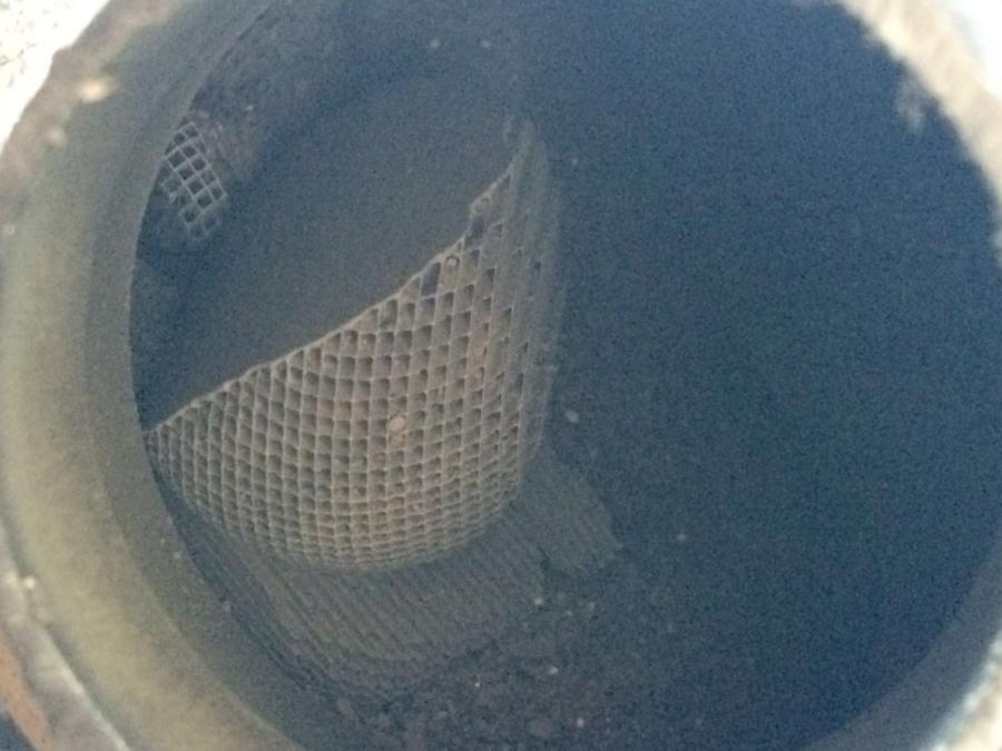

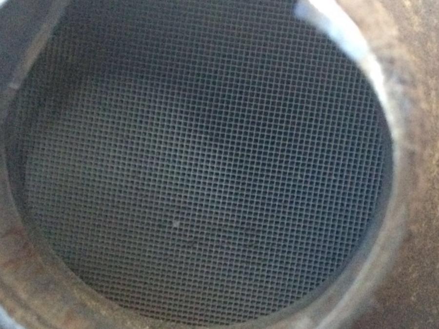

Deschid acest topic datorită faptului că, ce am pătit eu nu am mai gasit un caz asemanator...
Dețin un VW Polo 6R model 2010, DGS 7, 1.4 16V, 63kw, 85cp echipat cu GPL.
Masina am cumparat-o anul trecut in noiembrie având 76K km (reali). Până în prezent a mers aproape 20K km moment în care motorul a început sa nu mai traga. Totodată, am observat ca racordul flexibil al esapamentului a cedat (rasufla) și m-am minunat ca la 96K km se sparge esapamentul dandu-mi seama ca nu poate fi singura problema. Am fost la un service (in Cluj) pentru ca p-acolo m-a lovit necazul si am schimbat racordul flexibil (cost 140 lei, foarte repede și foarte profesioniști) preț in care a intrat si eliminarea celui d-al doilea catalizator  temporar si sudarea unei tevi în locul acestuia, deoarece era înfundat si masina nu mai evea evacuare aproape deloc.
Motorizarea mea este euro 5 si este echipata pe evacuare cu doauă catalizatoare, unul dupa prima sonda lambda, langa galeria de evacuare și al doilea după racordul flexibil si inainte de a doua sonda lambda.
Si acum problema in sine: Nu stiu din ce cauza primul catalizator s-a spart în multiple bucăți, a plecat mai departe spre evacuare și a înfundat al doilea catalizator înfundându-l și deteriorându-l mecanic. Am cautat explicații pe google dar nu am gasit nimic asemănator.
Întrebarea mea este, ar fi putut să deterioreze primul catalizatorul faptul că masina este echipată cu GPL? Precizez că pentru aceeasi motorizare ca a mea, VW a comercializat o variantă similara, cu alimentare bifuel  (GPL) care a fost echipata cu acelasi tip de motor si aceelasi tip de evacuare. Catalizatoarele sunt foarte scumpe la reprezentanță (aprox. 6000 lei) dar am gasit în dezmembrari cu 300 de lei ambele catalizatoare. Acum nu stiu exact ce sa fac, să montez doar al doilea catalizator sau să le montez p-amândouă. Mi-e teamă că îl voi distruge iar pe primul. Nu înțeleg de ce s-a fărmițat primul catalizator și care a fost cauza.
Înainte să apară această problemă am fost plecat într-un tur al Europei în care am mers constant cu 130/h și în Germania unde nu erau restricții de viteza cu 160/h pe o distanță de 7500km. Mașina a mers impecabil în acest timp.
Din cunoștințele mele la GPL cifra octanica este 100 fata de 91/98 la benzina și precizez că instalația a fost reglata de mine pe timpii de injectie cum scrie la carte, sondele lambda fiind în valori de 0.0 long term si short term. Adică la modul absolut.
Precizez ca optez pentru montarea catalizatoarelor conform constructorului si nu vreau sa raman fara ele pentru ca fuge masina mai bine sau alte motive.
Atașez poze cu al doilea catalizator:
S-a mai întâlnit cineva cu o problema asemanatoare?
Aștept sfaturi de la voi.
Modificat de ady.red
