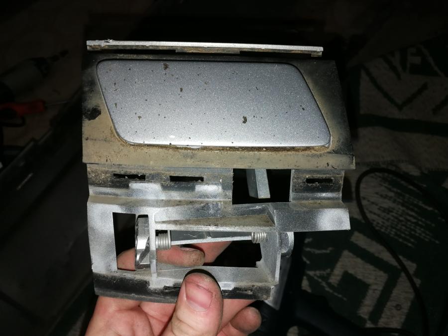

3B0 955 109 A
3B0 955 110 A
La B5.5 pe barile oem este marcat pe interior unde trebuie decupat pentru spalatoare. Eu am facut zilele astea operatiunea asta pe bara de US oem. Aveti nevoie de capace,arc si suportul pe care se monteaza capacele. Acel suport vine fixat pe bara , iar ca sa se fixeze acel suport trebuie demontati suporti de fixare de la bara. Atasez  o poza cu ceea ce aveti nevoie

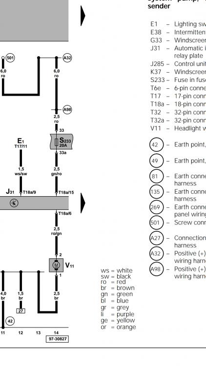

Si eu am bara completa, pompe, sprituitoare, am luat si releul din bord, de la masina donatoare. Intrebarea este daca trebuie facute alte legaturi pe partea electrica ( tras alt fir)?
Mentionez ca am senzor de ploaie din fabrica.
Modificat de Cristian Popescu77
completare
da, trebuie trase firele
- la pompa la releu
- de la bloc lumini la releu
- de la sigurante la releu
Florine, din panoul de sigurante trebuie tras fir din S33 la pin 15 releu, din blocu de lumini pin 11 la  pin 9 releu si din releu pin 6 alimentare pentru pompita?   Bine am inteles din schema? Releu 192.

Schema atasata de mine mai sus nu se potriveste pt b5.5,ci pt golf 4.

este aceeasi diagrama
