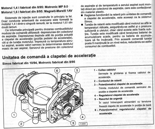

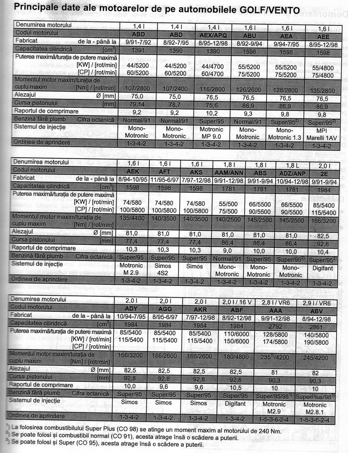

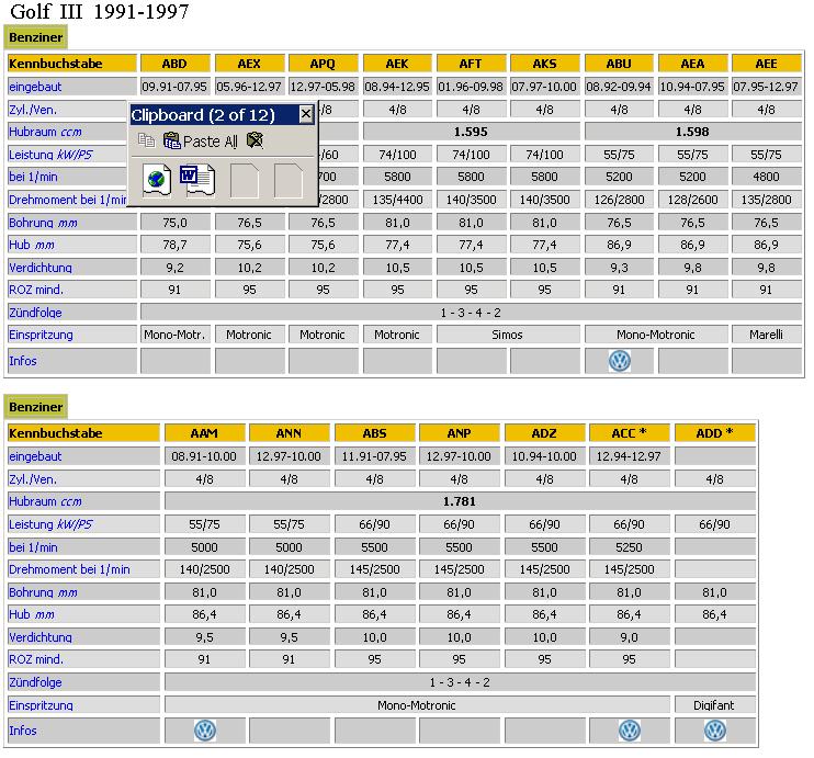

Poate cineva sa-mi confirme care din motoarele de mai sus e pe carburator si care cu injectie ?
In primul tabel (1.4 & 1.6) sunt toate cu injectie ?
De 1.8 stiu sigur ca este si un motor cu carburator, are un prieten. O fi acela unde scrie Digifant ?
Modificat de Mihai Dobrescu
Toate motoarele Golf 3 sunt pe injectie. Unele au sistem care seamana a carburator dar defapt este injectie monopunct. Alte tipuri au injectie normala. depinde de tipul de motor.

Mersi, ma-ti lamurit.

aerofan a dat raspuns corect, toate G3 au injectie, difera tipul functie de motor
GBI a intrat in detalii

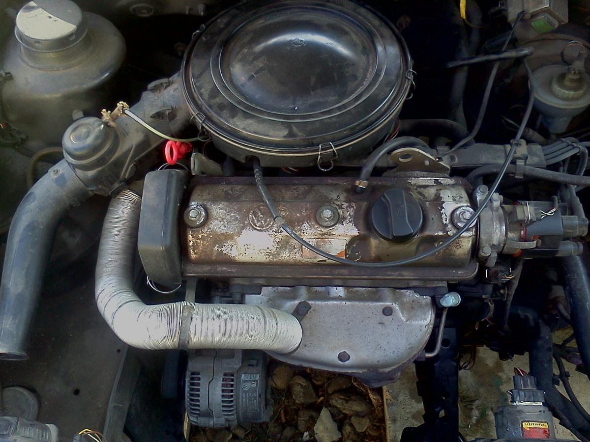

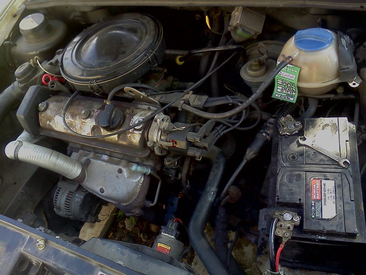

Tocmai ce am revenit la golf , my first love , dupa o "excursie" in taramul tractiunii spate . Masina cea "noua" zice  in talon ca ar avea motor 1.4 ABD 44KW (la fel ca cea din semnatura - cea veche ) insa eu am niste dubii ca motorul de pe ea nu e ABD , daca ii pun o poza diseara va dati si voi cu parerea pls ? Eu suspectez un AEX , vechiul proprietar a insistat ca e ABD ...sunt curios ce ziceti si voi ..
Uite doua imagini ale motoarelor ABD si AEX
post-53719-0-41595500-1367346567_thumb.p
post-53719-0-85236800-1367346567_thumb.p
Asta e motorul , va rog sa imi scuzati intarzierea , imi poate spune cineva ce tip este ? An fabricatie masina : 1992 ! dupa Vin nu gasim informatia , abtibildul din portbagaj nu mai este .Asta ca sa fie clar , sa nu zica cineva ca sunt incepator si intreb aiurea . Stiu ca diferenta intre ABD si AEX e injectia (mono vs pulti - punct ) dar nu stiu unde sa ma uit sa vad de care am .
post-58765-0-57357500-1368988093_thumb.j
post-58765-0-88164500-1368988182_thumb.j
Modificat de alex_abd
mihai_mihai
Este ABD.
