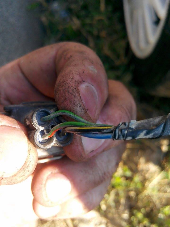

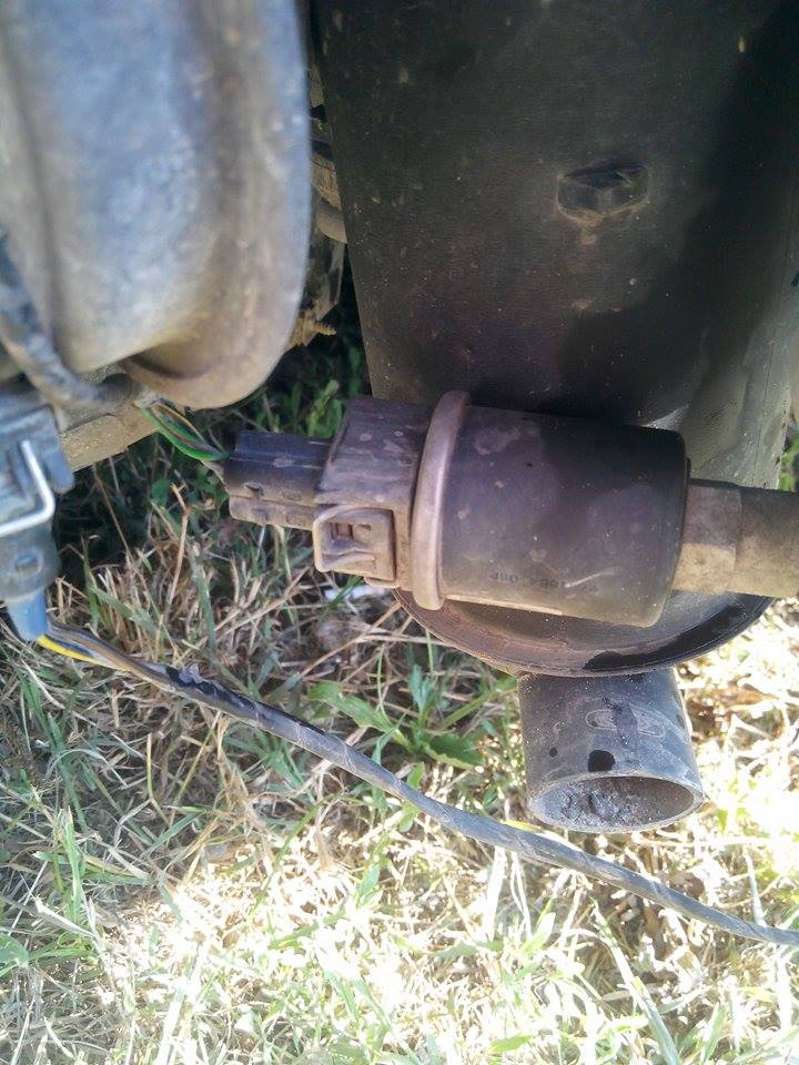

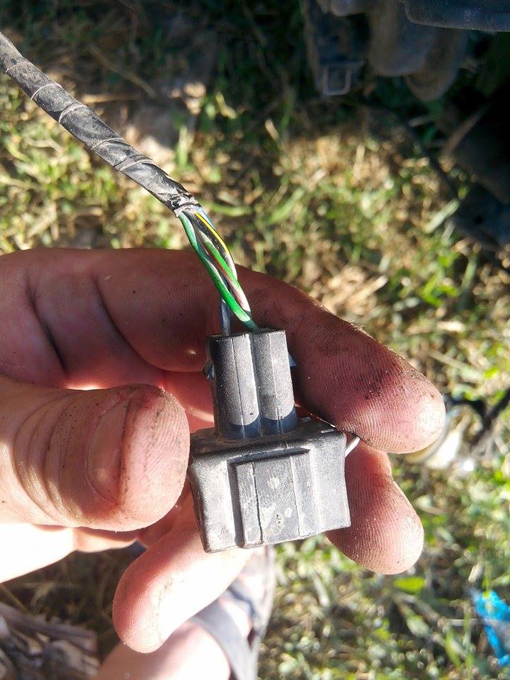

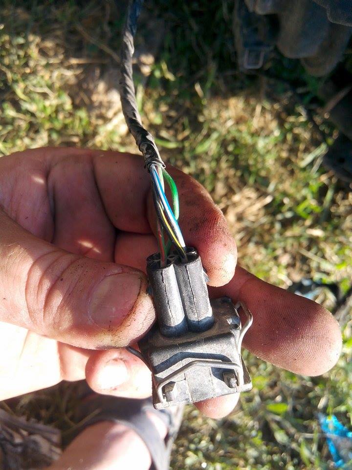

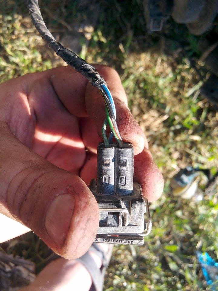

Am si eu nevoie de o poza,sau de ceva explicatii pentru mufa care intra in air conditioner switch pressure(tulumba aia de vine sub faru din dreapta) pentru aer conditionat.Nu am mufa insa stiu ca trebue sa fie un fir negru rosu,unu albastru alb , unu verde rosu , unu verde albastru , insa nustiu care si unde vine acolo la el prinse,ca apoi sa stiu mai departe unde le duc la FCM si buton ac. Daca are cineva posibilitatea sa ma ajute ar fi super.Mersi
Si inca ceva , atunci cand ma duc cu firele de la FCM la mufele de la ventilator si termocupla,acestea le mai las legate la instalatia masinii sau le tai si le las doar la FCM? multumesc
Diseara schimb eu radiatorul de apa si iti fac poza acolo sa vezi exact cum arata
Bine domnu astept cu nerabdare.ma intereseaza culorile cum vin prinse pe mufa.ca am pe senzor forma mufei.mersi.
sper sa te ajute pozele, am incercat sa le fac cat mai detaliate si clare.

Iti multumesc foarte mult pentru poze.Sunt ok.Mai ramane maine sa ma apuc sa trag firele ca la tine,apoi sai pun curea de accesori , incarcat freon si probat.Multumesc inca o data.O seara placuta
