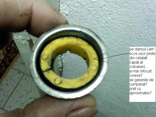

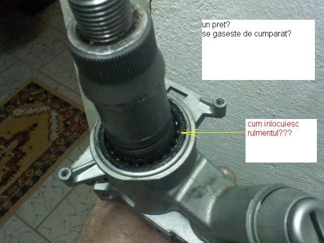

salut,
ma poate ajuta cineva?
vreau sa inlocuiesc rulmentii de pe coloana de directie si m-am blocat aici.
nu stiu cum sa demontez mai departe...rulment,contactul complet.
multumesc anticipat!
coduri la rulmenti??

Denismoc,
mersii ptr. doc...dar ma uit ca matza la calendar.
nu inteleg cum se elibereaza contactul complet s.a.m.d.
multam oricum!
uite aici cum scoti si partea mecanica a contactului ca sa schimbi rulmentul
Multumesc mult baieti,
acum e clara treaba,
sa caut o presa...sa depresez piesa...sa vedem daca gasesc rulment si poate reusesc sa rezolv coloana sa o am piesa de rezerva.
am schimbat-o din cauza jocului mare ( trancanea) si de atunci mai am o cheie in plus (cea de contact)
am citit cum se poate schimba butucul ,dar nu merita deranjul.
cum a cazut ceva din coloana cum o voi schimba complet.
Va multumesc inca o data si tot respectul!!!
