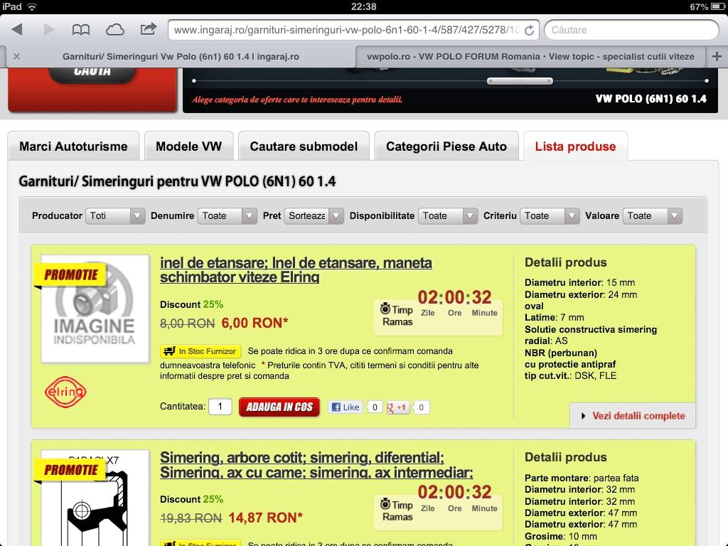

@Useyourfist Unde ai găsit simering cu 6 lei, este original sau pe producător?

Lupo iti pun un print-screen aici cu pagina unde l-am gasit pe domnu simering,site-ul l-am vazut la un nene cu magazin de piese care mi-a luat 60 de lei pe o curea de 35.mi se pare foarte smecher site-ul.
