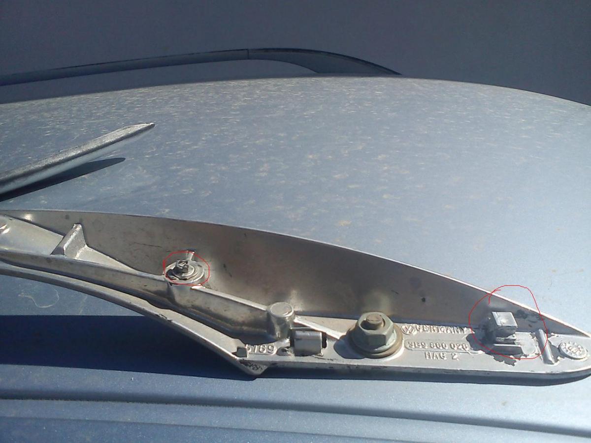

Salut baieti  vreau si eu sa stiu daca exista piese de schimb sau ceva coduri pt ceea ce am incercuit eu in poza. Alea is ca niste clipsuri ce tin capacele de pe bara. Si daca stiti si codul de la cele chrom ce au barile chrom .

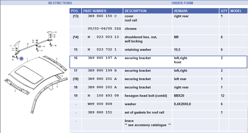

Mie in Etka nu-mi apare mare lucru. O fi elementul incercuit?

La mine a venit cu totul. Ceea ce se vede in poza in partea stanga e rupt de pe capac, e un fel de bradut care il tine in pozitie, dar care e acolo de la inceput. Am scos restul din gaura, si am mufat capacul nou care avea bradutul. Nu mai tin minte in dreapta, dar parca nu era acolo un element de fixare similar, era parca un fel de ghidaj. Bine, ale mele sunt pe negru... dar cred ca nu sunt diferite...

Da trebuie sa ma duc sa imi comand un capac nou si sa vad daca vin cu bradut din acela.Nam stiut ca ala ii de pe capac.
