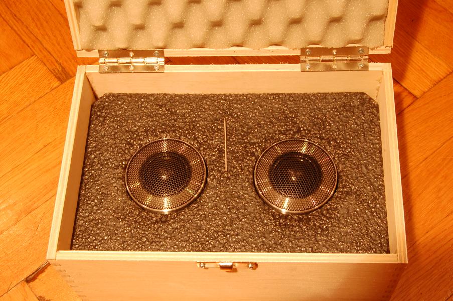

Azi am achizitionat un set nou de tweetere , si anume Brax Matrix 1.1 . Cand ajung acasa le fac poze si le pun aicilea .
Asaaa ... Buuun ... Ca tot v-am amenintat cu poze si alte acareturi , am tras in poze noile tweetere . Din pacate , marimea lor reprezinta un dezavantaj , montarea putand fi efectuata doar in suporturi custom , fie in locul vechilor tweetere ( e de munca la greu cu fibra/smirghel/vopsea/piele ) pe o constructie noua , fie decupat suportul normal de tweetere astfel incat sa incapa cu chiu-cu-vai cam in aceleasi lacasuri . In diametru , tweeterele + carcasa au aprox 60mm , deci va puteti da seama ca sunt unpic ... HUGE fata de unele normale . Enjoy the pics ...
