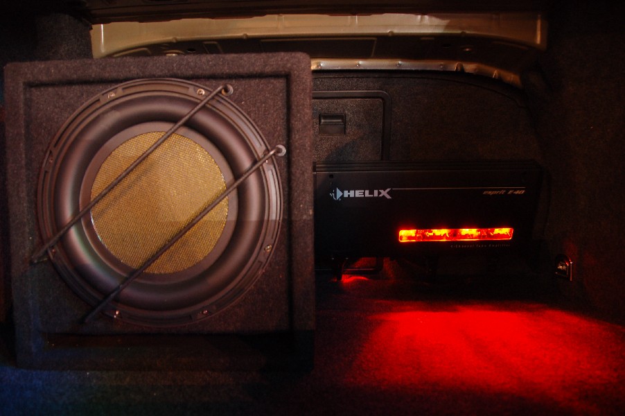

Buuun , dupa o pauza cam lunga si un incident rutier , am facut in sfarsit upgrade la partea audio , sper eu , ultimul .
A fost montat un amplificator Helix Esprit E40 ( amplificator hi-end pe lampi ) si una bucata linie Helix Competition RS806 + RS801 ( mid/bass + tweeter ) si in locul wooferului Alpine 1243 BR , in aceeasi incinta bass-reflex a rasarit un dif Helix Esprit E300 . Inca sunt in perioada de rodaj si reglaje dar am simtit o imbunatatire substantiala a sunetului . :blink: . Speram rezultate bune la etapa EMMA de la romexpo .

Am intalnit mici probleme la instalare datorita dimensiunilor generoase pe care le are amplificatorul si a necesitatii unei bune prinderi de bancheta din spate .

Multumesc . Sincer , am simtit o imbunatatire substantiala a sunetului si asta s-a vazut la punctajul pe care l-am obtinut azi la EMMA . Din pacate , maine va fi premierea asa ca abia maine pot sa va dau mai multe detalii .
Imbunatatirea a fost substantiala si masina a luat locul 1 la SQ 5 Channel Experienced , surclasand ,neasteptat,unele din cele mai bune masini de la noi din tara . :) . O sa vina si pozele la diploma , premiere si cupa , iar maine promit ca pun poze cu masina .

Toate bune si frumoase , componentele instalate , incepe partea de reglaje . Dupa jumate de ora de ascultat , marinu a ramas placut surprins de sunet si apoi a inceput procesul de rodaj al boxelor . Adica muzica in "blana" pentru a face membranele sa raspunda cat mai bine pe diferite frecvente .
