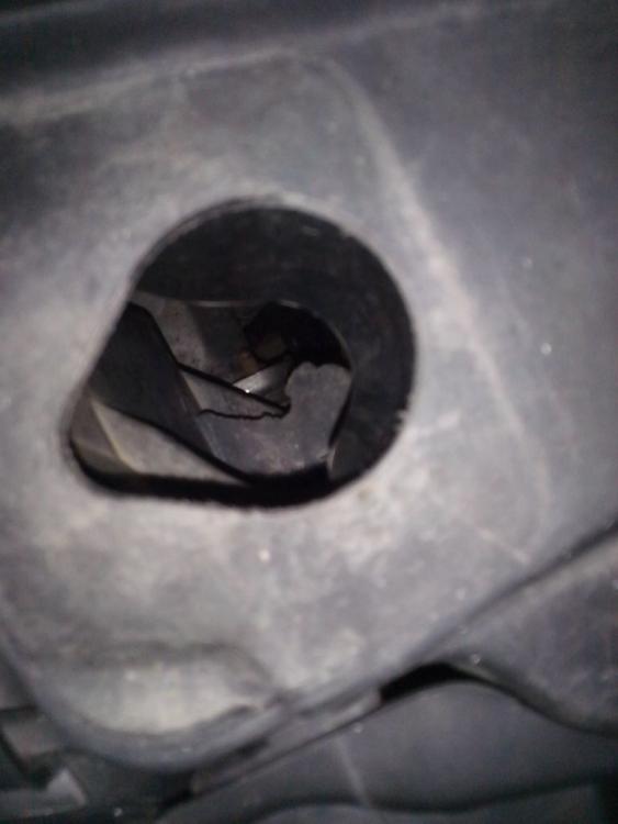

Mi s-a pus pata sa fac bara fata la Passatul sa pice bine, fara lufturi.
In urma unui accident acum 2-3 ani (minor de altfel, trebuind a fi schimbata bara fata) mi s-a schimbat si tragerul, fiind rupta o urechiusa. Decizia respectiva o regret azi pentru ca, desi tragerul e original, suspectez ca nu a fost montat calumea si astfel mi-au rezultat lufturi la bara fata fata.
Din pacate nu am niste poze care sa exprime perfect problema, dar am atasat cateva si poate va dati seama la ce ma refer. Farul din stanga (cum te uiti din fata) are luft fata de bara si e putin iesit, iar cel din stanga e putin intrat inauntru. De asemenea in stanga bara e putin cascata.
Bara e cea originala cu care a venit masina (dar am incercat si cu alte bare si e aceeasi treaba), farurile sunt originale Hella, aripa stanga a fost reparata, dar nu cred ca e de acolo si capota e cea originala.
Poate imi dati si mie niste sfaturi, daca pot sa fac ceva dupa ce scot bara :cool:
Cred ca problema ta, vine de la un trager care nu e perfect aliniat. Farurile nu mai permit alinierea la linia masinii? Daca bara are toate clemele bune si cele de pe aripa sunt bune, iar suportul de bara nu e spart, doar demontarea barii, nu va rezolva problema. Trebuie sa verifici pozitionarea tragerului si sa il aliniezi in asa fel incat sa vina bine farul. Prea mult loc de manevra nu ai cu el, deoarece el sta destul de fix in lonjeroane.

Farurile, daca le slabesti suruburile, mai le poti misca cativa mm. Plus ca ai piulitele alea mari, de reglaj. Asa ca incearca intai sa reglezi (asezi) farurile.
Nu trebuie sa dai jos radiatoarele, dar nu stiu cat te vei putea misca cu tragerul.

Din cate vad eu acolo, bara sta pe mijloc. Nici mai in dreapta, nici mai in stanga. Iar daca e asa, problema ta provine de la suportii din fata ai aripilor. Chiar in partea de jos a semnalizatoarelor, aripile au un suport metalic orizontal ce fixeaza coltul din fata al aripii mai afara sau mai inauntru, dupa cum cere bara. Si eu am reglat la mine am reglat la mine acelasi lucru. ;)
Ultima poza e cum ti-ai dori sa arate, banuiesc. In poza mica de mai sus, imi pare ca farul din partea dreapta a masinii (partea pasagerului) e mai iesit in afara in zona inferioara a lui, spre spoiler - e o iluzie optica datorita pozitiei in care a fost facuta poza, sau chiar asa e?
Cosmin are dreptate. Verifica si brida de metal, dintre contraaripa si aripa, situata spre varful aripii (spre far). Poate mai are nevoie de o saiba sau doua, intre ea si aripa. Daca nu, vezi cum se prezinta clemele de pe bara si cele de pe aripa, poate nu fixeaza bine (desi tu zici ca ai mai incercat si cu alte bari..)

Uite suportul (brida) de care ziceam. Din prinderile ei poti regla cum vrei sa-ti stea coltul din fata al aripilor.
Ahhh ms mult Cosmin.... Chiar ma gandeam cum naiba reglez daca vreau sa stea mai in interior aripile (sau in exterior) caci astfel as influenta si pozitionarea barii.... Dar problema e.... Cu aripa fata sunt la linie fata de capota (in ambele parti), dupa cum se poate vedea din poze.
Apropiind aripa mai mult de capota nu voi strica linia aripii raportata la capota?
Nu ai treaba cu alinierea aripa-capota. Din brida aia reglezi doar pozitia pe orizontala a coltului de jos-fata al aripii. Nu afecteaza alinierea capotei cu aripa.

cosmin, sper sa nu vorbesc prostii dar la b5.5 nu are sistemul ala de prindere la coltul bari, are o sina dubla din plastic pe care culiseaza bara si cred ca aia se poate ridica sau lasa in jos.
dsf, piesa care o arata C o s m i n, in poza de mai sus, exista si la B5.5 (un pic diferita, dar cu aceeasi functie). Ea vine intre contraaripa (parca) si aripa si asigura pastrarea pozitiei aripii, fata de bara, in partea din spre botul masinii.
Ce zici tu, e suportul de bara, de pe aripa.

Deci eu ar trebui ca in ambele parti ale masinii sa verific surubul 16 si per ansamblu piesa 13... Sa vedem ce reusesc, poate maine pun si niste poze mult mai detaliate asupra barii ca sunt sigur ca v-am zapacit cu atatea variante. :)
Piesa care vine in aripa. Din aia incerci sa te joci....o saiba, ceva de genul asta.
