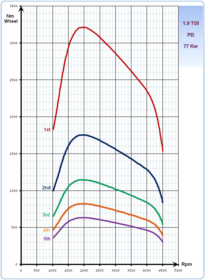

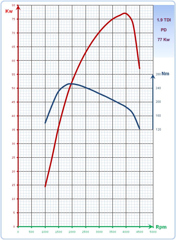

Daca tot e vorba de motorul de 105CP, uite niste grafice ale lui de cuplu/putere-motor si cuplu-roata:
Totusi, nu cred ca e normal "sa moara" motorul fara "preaviz".
mai pe romaneste... cum se pot interpreta testele astea din grafic?
