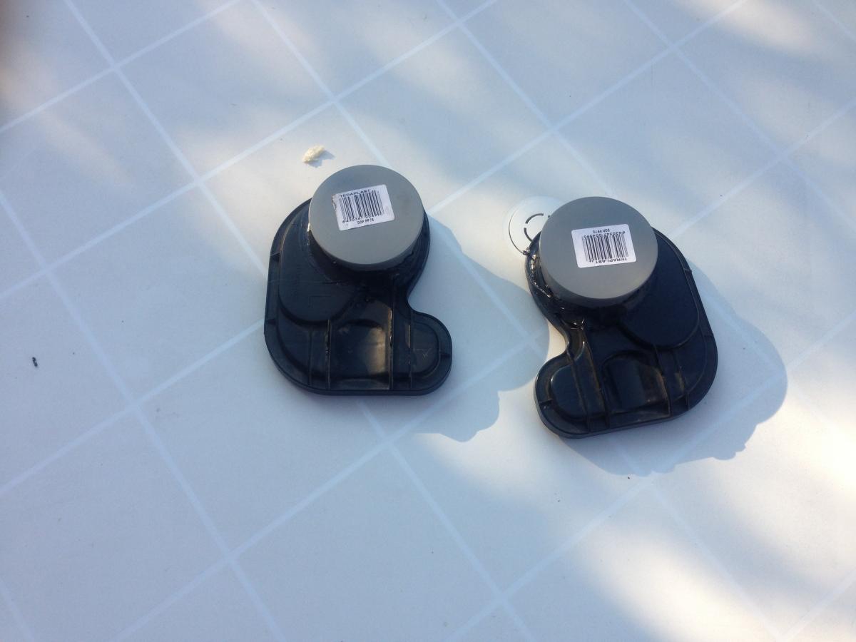

Gata! Ne odihnim ca e duminica :D. Am gasit si capace pentru spate, urmeaza de maine putin bricolaj, putin vopsit si poate vineri pozele pe masina :icon_bounce: . Pana marti nu umblu la ele sa se prinda geamul cum trebuie.

Acum mai am o idee :): sa vopsesc grila in negru sau sa o las argintie? Parca ar da mai bine cu farurile negre. Abia astept sa pun farurile pe masina, dar mai am de terminat cu capacele spate. Pana vineri sper sa fiu gata si sa va pun o prima poza cu ele montate. Pana atunci inca una de la montaj :

Arata bine capacele...sper ca ai si masurat inainte spatiul intre capacul de la far si capacul de la baterie...mai trebuie avut grija si la tubulatura pe unde trage aer filtrul de aer...este tot pe acolo...la mine la noile faruri a ramas cam 5 mm intre capac si tubulatura...

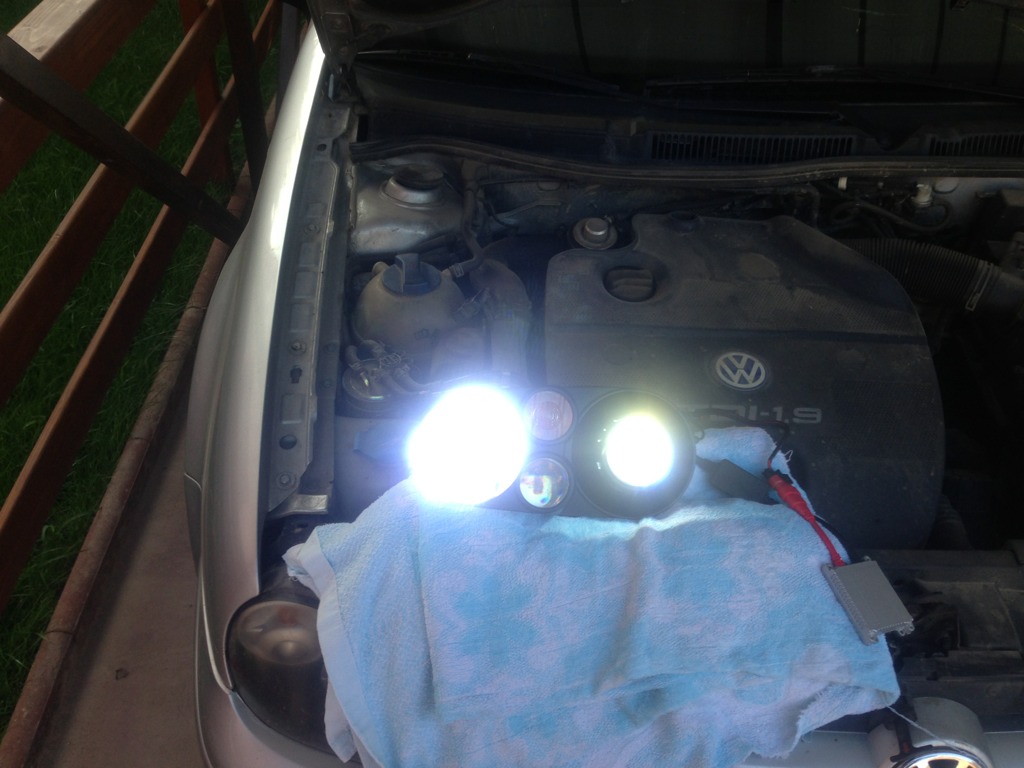

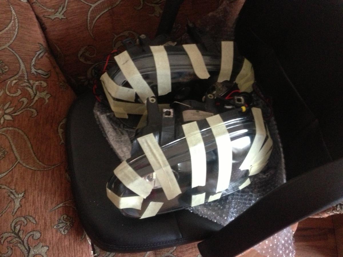

Dupa cum spuneam, ieri am avut o zi aventuroasa :). Pe la 10 am fost sa montez farurile, intrucat se uscase vopseaua si puteam sa le montam fara grija. Dupa cateva ajustari la capacul bateriei, farul a intrat ok. Cel din dreapta a intrat fara alte modificari. Prima proba, prima dezamagire. Cred ca farurile sunt de pe o masina din Anglia (desi cel care mi le-a vandut nu a zis nimic de genul, cred ca provin de pe o masina din Anglia), intrucat cel din stanga bate cum ar trebui sa faca dreptul, adica sus. Bun o luam la reglat, trag de cel din dreapta sa-l ridic si constat ca se opreste ridicarea. Imi venea sa innebunesc dupa 2 saptamani de lucru. Ok. Prietenul la care am vopsit masina, mai avea o carcasa de far, dar nu dreapta. Fug pana acasa si gasesc farurile pe care le-am luat pentru piese, il iau pe cel din dreapta cu gandul sa ii schimb carcasa etc. Dam jos farul, ne apucam de desfacut la el si constat ca reglajul pe inaltime e rupt. Ma apuc de treaba il scot de pe farul celalalt si il inlocuiesc la cel cu lupa. Intre timp se apropia ora, cand trebuia sa fiu la o aniversare. In cea mai mare viteza punem totul la loc, ii dam silicon si il lasam din nou la uscat. Pe la 5, ajung acasa si trag o fuga sa pun farul pe masina. De data asta, reglajul functioneaza si ridica farul pana se uneste cu cel din stanga. Dar in mod normal, ar trebui sa bata mai lung. Seara am facut si o proba de luminare pe sosea si pare a fi ok, spun pare intrucat lumina pe dreapta trebuie sa fie mai lunga. Cu aceasta ocazie am constatat ca una din mufele de schimbare din scurta in lunga a iesit (din viteza cu care am lucrat am scos unul din papuci si nici n-am vazut ca a iesit, asa ca va trebui sa dam iar bara si farul jos sa-l conectez. In ansamblu ma declar 90% multumit de aspectul functional si 100% de cel estetic. Daca mi-ar fi spus ca sunt faruri de pe o masina din Anglia, cel care mi le-a vandut, as fi asezat lupele altfel si ar fi iesit tot ansamblul mult mai bine. Din pacate nu a fost asa...

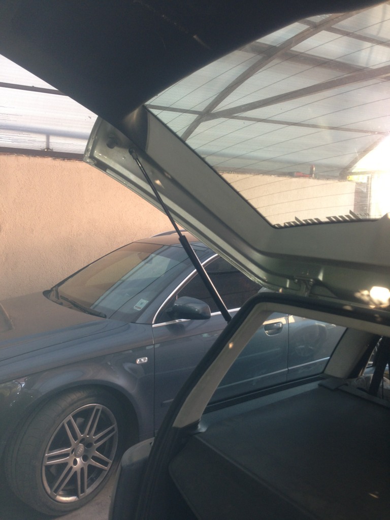

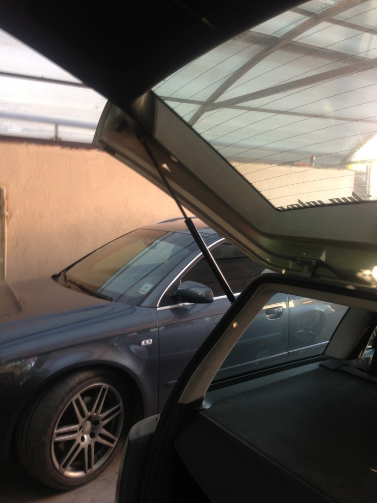

Astăzi am schimbat si amortizoarele de la hayon. Multumesc colegului Hack pentru ele si pentru promptitudine. Am remediat si cu faza lunga, iesise un fir din mufa si l-am pus la loc. Deseara ies cu soția in probe de noapte :), adică cu mașina si cu soția :D. Si in poza a doua se vede ca am trecut de o anumită vârsta ... dar asta nu înseamnă ca nu ne mai imfrumusetam. Astept si grilele de jos pentru a fi modificarea completa. Pe cât sunt de frumoase triplele de la Audi, tot pe atât de frumos e "botul" Golfuletului :)

Da. Mă gândeam ca am greșit eu la montare, dar cel din staga bate sus iar dreapta bate jos. Le-am centrat pe oglinda cat si fata de lupa de ceata, pentru ca astea sunt reperele. Cel din stânga bate sus, dar acolo am cum sa cobor ca îmi permite reglajul. Cel de pe dreapta in schimb bate prea scurt si e la maxim deja. Se va rezolva redesfacand tot farul si punand lupa mai sus, astfel încât reglajul sa-mi permită sa-l cobor. De data asta in schimb am sa le reglez întâi si apoi o sa le lipesc. Nimic foarte greu acu' ca m-am obișnuit deja :)

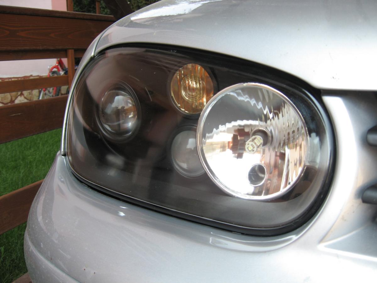

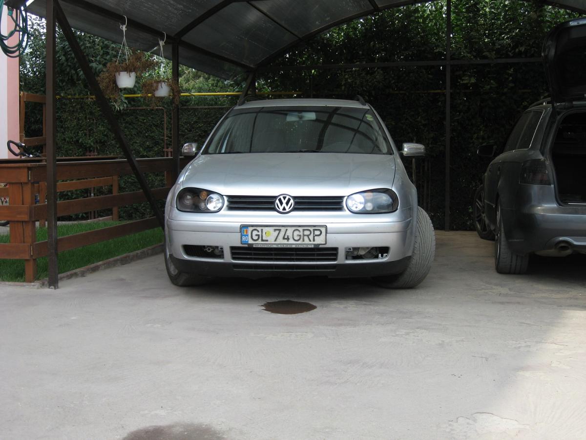

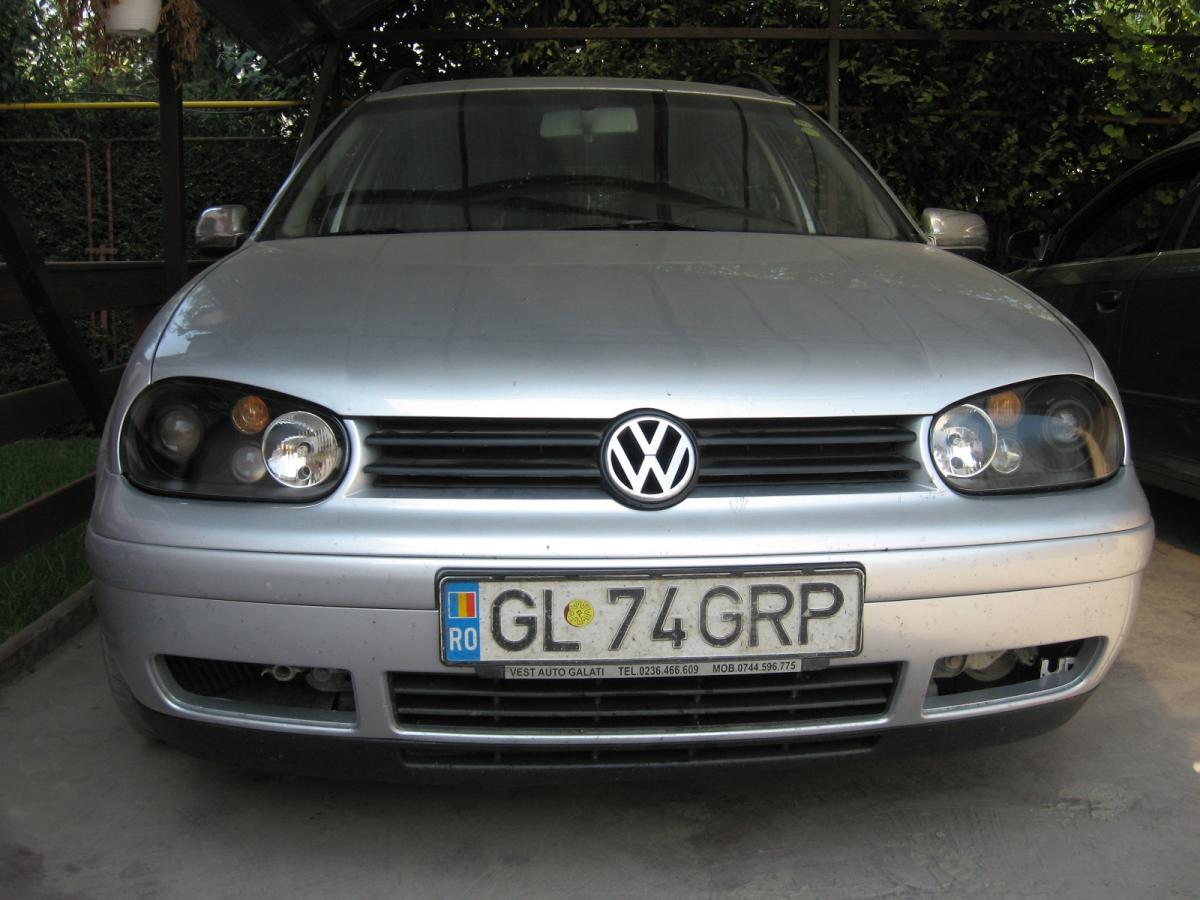

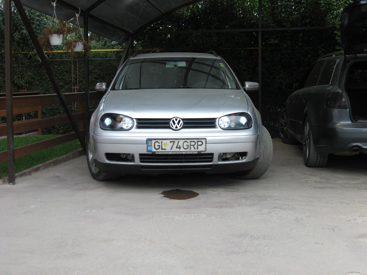

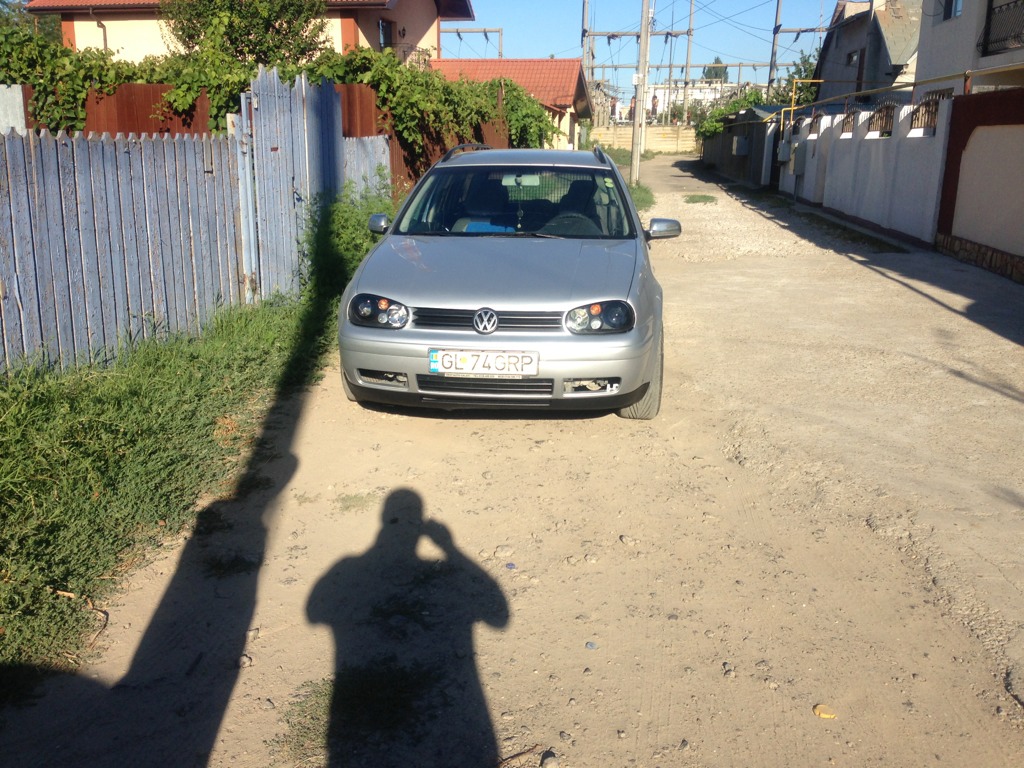

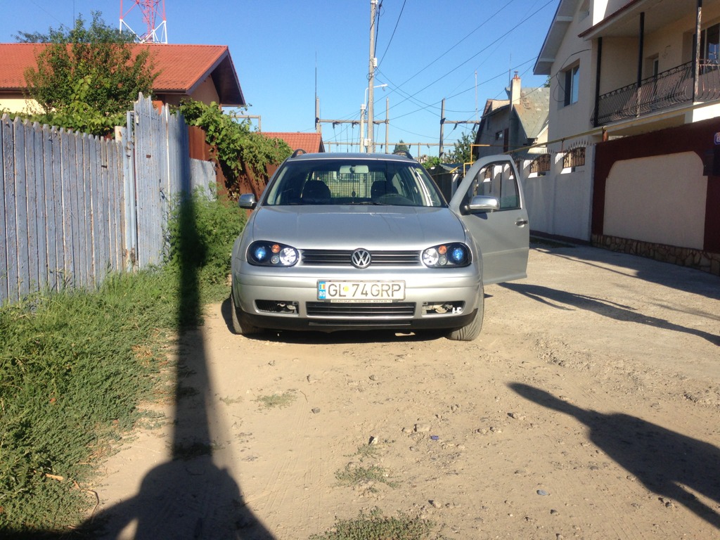

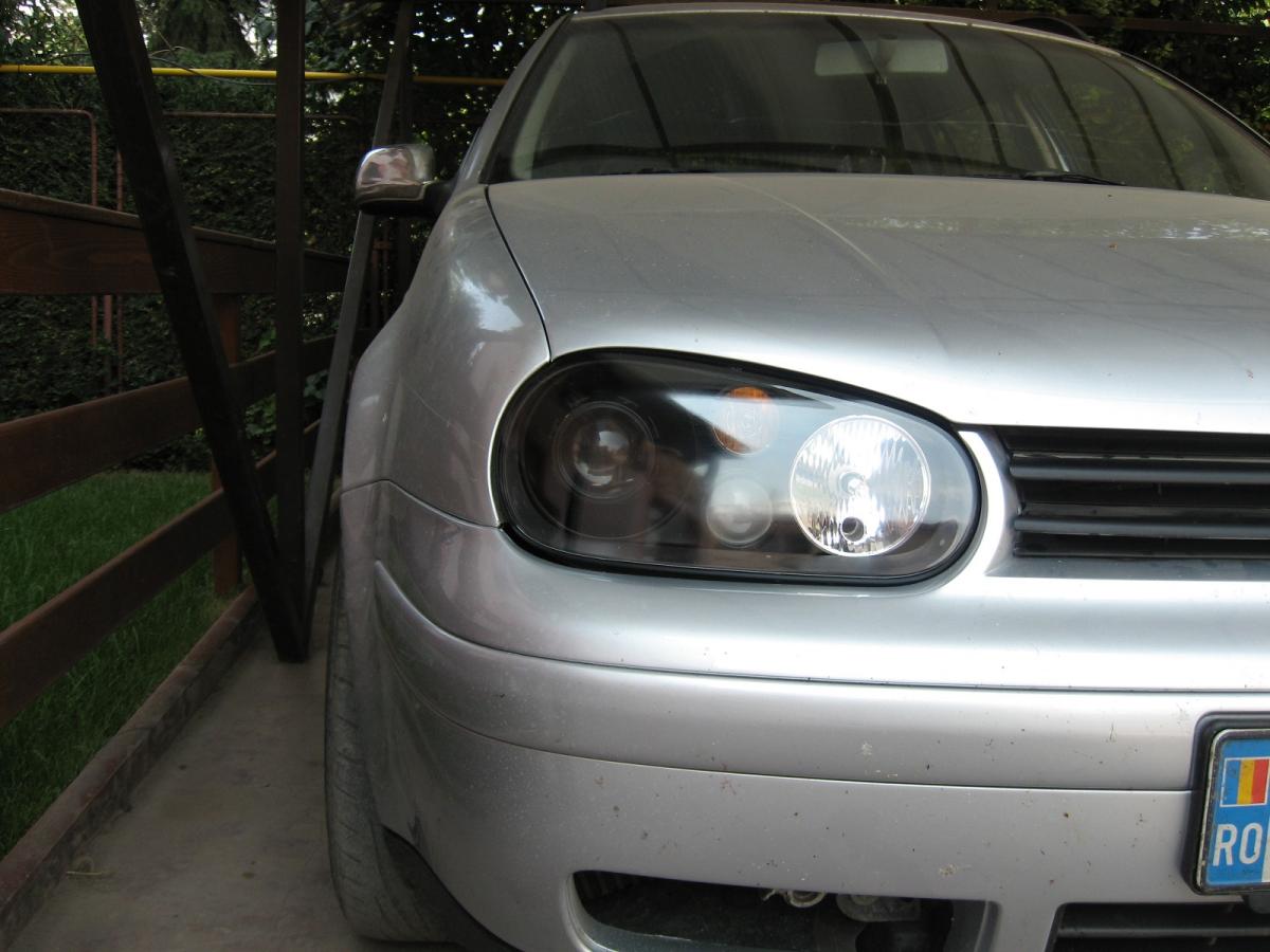

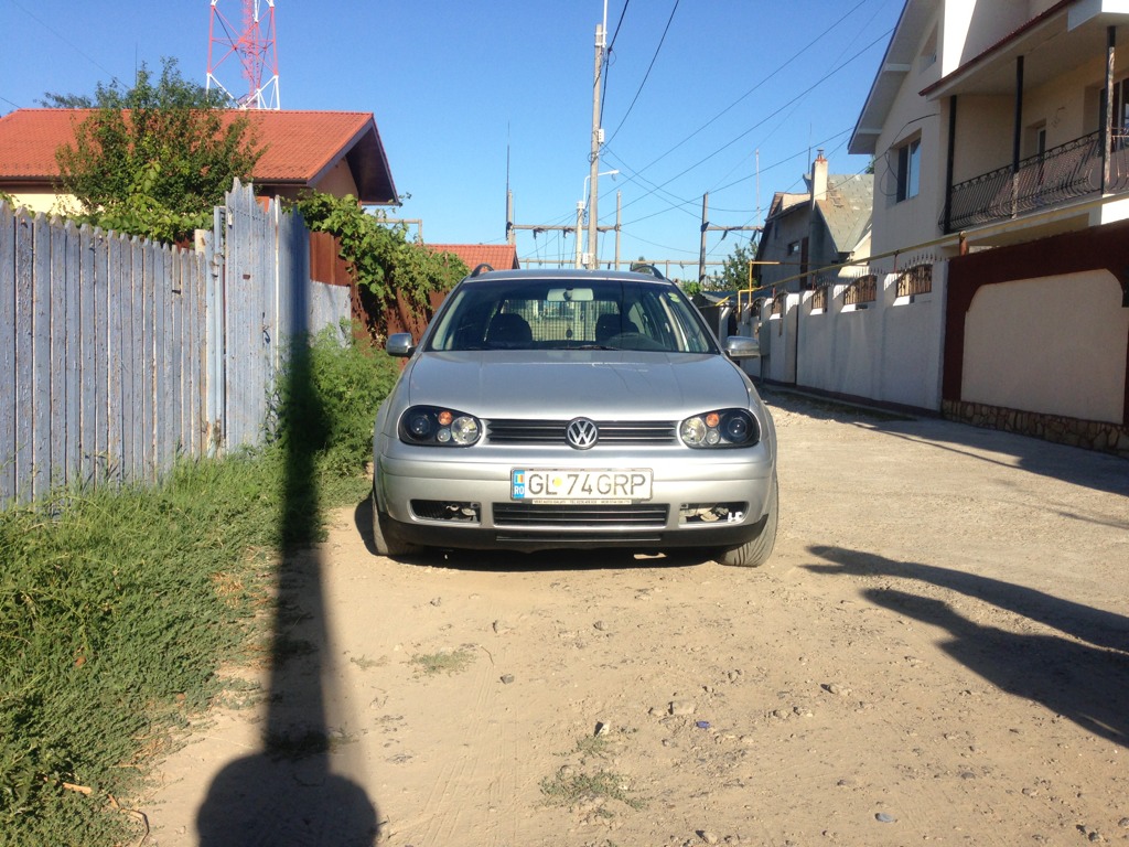

Gata. Problema a fost rezolvata. Lumina de drum este excelenta, sotia mea a fost incantata ca poate sa vada drumul si noaptea :). Berea si gratarul s-au terminat de asemenea :). Grilele din bara au ajuns si ele si sunt la vopsit. Ma declar multumit atat de aspectul estetic - s-a schimbat drastic masina in fata (in poze parca nu se vede la fel de bine) cat si de aspectul functional, dand o lumina alba (6000K) fara sa deranjeze pe ceilalti. Bineinteles ca la schimbarea estetica a contribuit si vopseaua noua de pe capota, bara si aripa stanga fata :).
De asemenea, led-urile montate in locul becurilor de lunga, functioneaza pe principiul daylight, dar evident cu consum redus (i-am "imprumutat" ideea si unui prieten si vecin de aici, el punand lupele pe un Mondeo, acum mestereste si el suportul pentru leduri in locul fazei lungi). Tot ieri am schimbat si filtrul de praf cu unul sport pe care il aveam mai demult. Stiu ca nu se imbunatateste performanta, dar sper sa il pot spala si refolosi (cel putin asa mi-a spus cel de la care l-am luat)).
Acum mai trebuie sa ii schimb si parbrizul pentru a finaliza "fata" Golfuletului si sper ca in septembrie sa n-am nici o problema la ITP. Nu stiu de ce in poze, nu se vede destul de clar "daylight-ul" creat de led-urile din oglinda de lunga.
