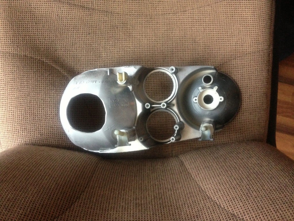

Preview :) deseara încep cu desfacutul si săptămâna viitoare poate le si montez pe mașina. Mi-am făcut de lucru iar
Lupe + instalatie xenon ?

Exact :p + joey mode + alte câteva chestii (vreau sa revopsesc capota si bara fata de la pietricele si gaze). Iar după schimb si parbrizul. Între timp, m- am luat cu altele si am uitat sa fac bracajul după schimbările pe dedesubt si am distrus un cauciuc. Mâine vin încă doua, așa ca si rezerva va fi tot pe 16 si tot gy F1...

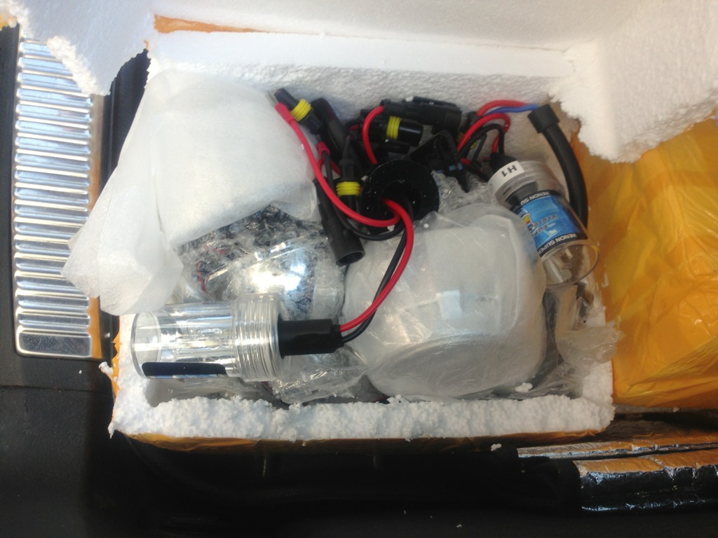

Sunt lupe bixenon + xenon 6000k (becuri+balasturi)) + leduri de pozitie T10 1210W5W 25SMD. In total au vreo 300 de lei cu tot cu TVA (fiind extracomunitar). Am si sticle (noi) si sticle sh (am luat 2 perechi de faruri Valeo ca si piese de schimb, pe unul lucrez si unul il dezmembrez). S-ar putea sa raman cu sticlele sh asa ca vedem ce ramane dupa :). Sticlele noi le-am luat din Polonia, tot de pe ebay, au costat 212 lei cu tot cu transport. Ai putintica rabdare si o sa fac un DIY, exact cum am facut si la Audi. Oglinda rezista, dar s-ar putea sa mai trebuiasca taiata, ca sa vina lupele mai frumos (o sa vad asta dupa ce le pun, pentru ca farul de Golf e mai mic decat cel de la Audi). Nu mai dureaza mai mult de 2 saptamani :).

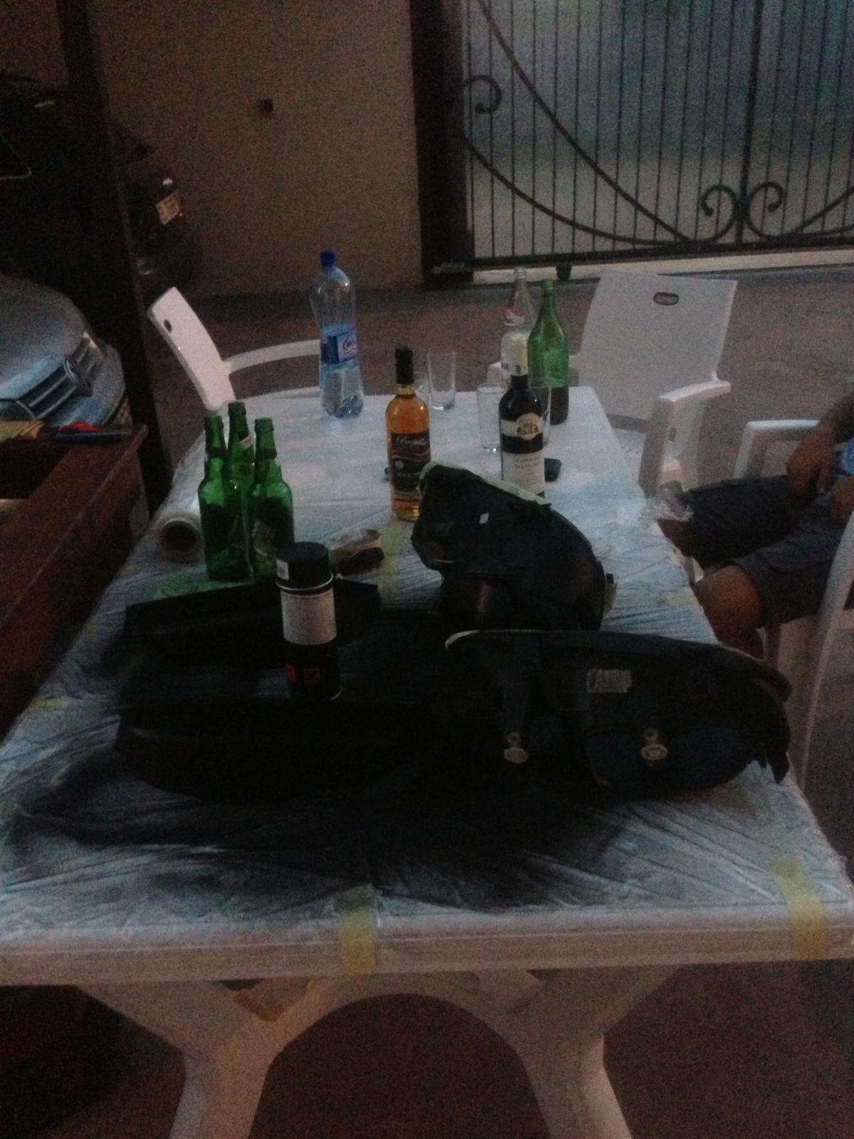

Preview de la actiunea demontare si vopsire faruri :). Cu cativa prieteni a iesit operatiunea foarte fluida :)

Tizule asa a spus si nevasta mea, doar ca ceva mai colorat :). Deja arata bine p[roiectul. Maine desfac a doua pereche de faruri, pentru ca vreau sa inlocuiesc lupa de ceata (masina mea nu are si nu mai vreau sa mai trag alte cabluri, relee si comutator) cu inca o pereche de semnalizare, ca la GTI. Maine o sa le desfac si sa incep si montajul la proiectoare, ca maine poimaine dau bara jos si pun totul la loc :). Deocamdata azi am fost in vizita, asa ca n-am putut sa mai muncesc la proiect decat dimineata.

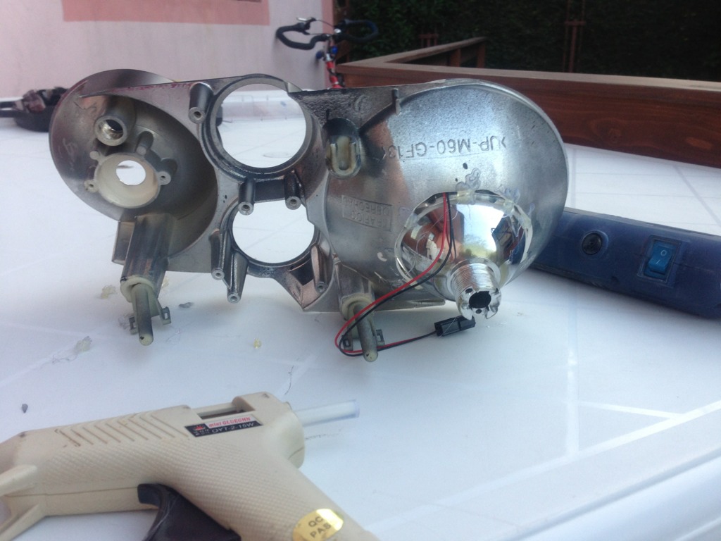

Am montat un far si surpriza: lupa e prea mare. Mi s-a parut mie ca e mai mare decat la Audi, chiar daca diametrul e tot de 2.5". Imi mai trebuie cam 0.5-1cm sa intre ok si intre 2-3cm sa se vada super. Ceea ce inseamna iar demontat... :grrrrrr: . Si urmeaza sa tai oglinzile. Dar intai, evident, trebuie sa vad ce sistem de prindere adopt, astfel incat sa ramana centrate pe far. Mai studiem si totusi trag nadejede ca termin pana vineri.

Ai noroc ca oglinda este rotunda...poti face in inel adaptor...diametrul exterior cat cercul de la oglinda farului si diametrul interior cat lupa...prinzi bine adpatorul de oglinda si lupa de adaptor...
In stilul acesta nu cred ca mai poti folosi capacul din spatele farului...o sa trebuiasca sa decupezi si din el...sa ai loc cu becul de la lupa...

post-22674-13748251613018_thumb.jpgpost-22674-13748251800041_thumb.jpgpost-22674-13748251937795_thumb.jpg
Nu m-am indurat sa tai toată oglinda, așa ca am făcut întâi probe pe farul de schimb, iar după am trecut la operatiile care se vad in poze. Acu' mi-a mai trecut o idee prin cap: sa vopsesc oglinda in care sta lupa si ornamentul lupei in negru. Voi ce ziceti? Se pricepe cineva la corel/Photoshop sa-mi facă si mie o mostra virtuală? Ca tare as vrea uichendul asta sa le reglez si apoi sa le închid in dar.
