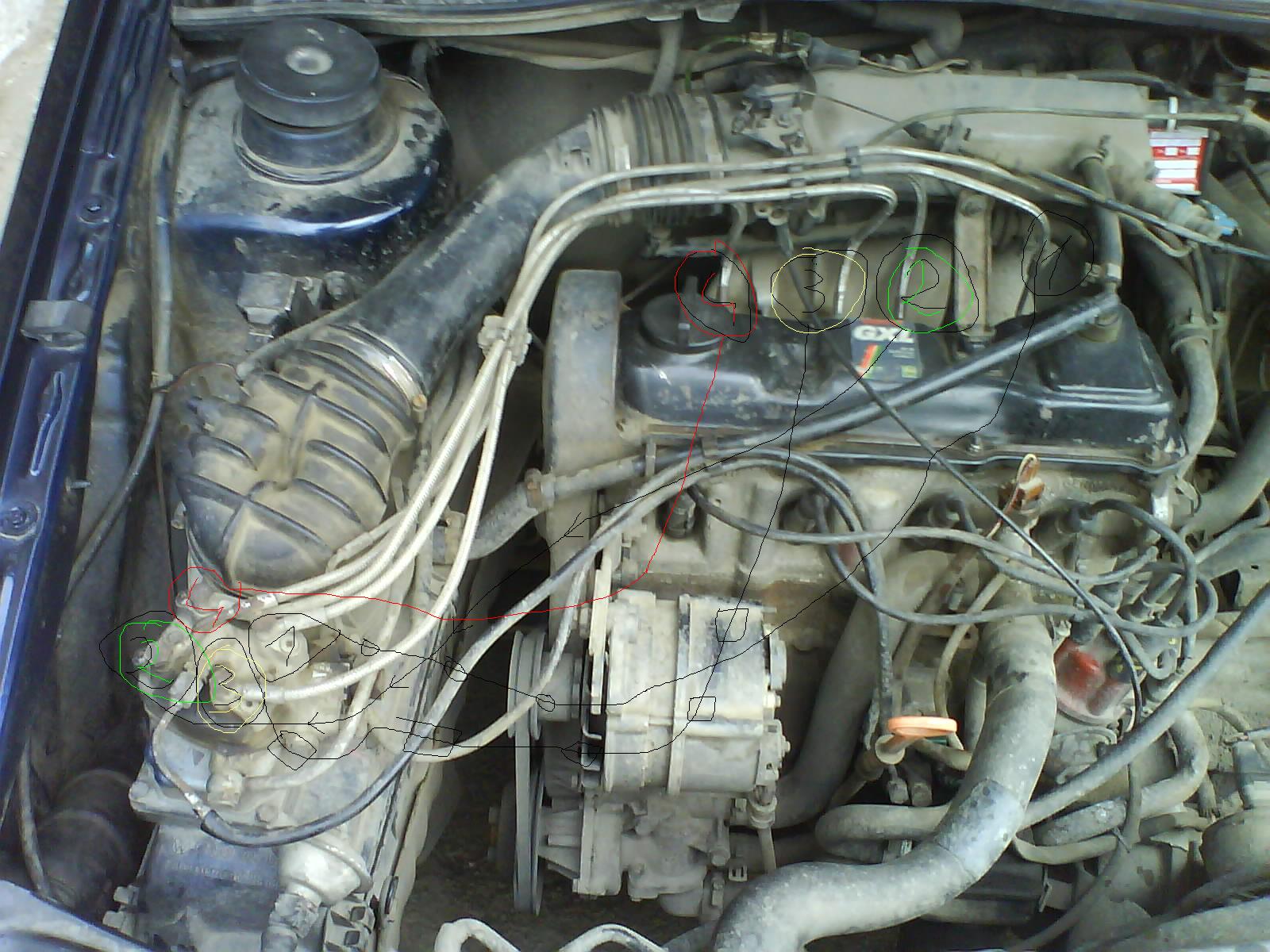

mi-am cautat de munca si am curatat injectoarele si binenteles in harnicia mea le-am scos pe toate !!! :) si apoi eu cred ca le-am pus corect!! dupa cum imi aratau si firele de la distribuitor dar ca sa fiu sigur vreau parerea voastra!! parca de atunci merge motorul c-am neregulat!! parca merge ca o drujba ! in 3 pistoane
daca (ipotetic vorbim) am pus injectoarele gresit cum se manifesta?
le-am pus ca si in imagine!!
poate fi cauza si din cauza benzinei proaste?
din cate stiu eu, nu conteaza ordinea de montare pe corpul de injectie mecanica. Injectoarele pulverizeaza continuu in poarta supapei (in functie de turatie), iar amestecul se face in momentul deschiderii supapei impreuna cu carburantul care se strange acolo.
1. daca ai mers neregulat se prea poate ca unul din injectoare sa nu fi vrut sa fie curatat sau s-a infundat dupa ce l-ai pus in functiune.
2. din cate stiam eu acest tip de injectoare nu se curata.
Apropo, pistonul 1 este cel de la distributie....

Nu are importanta ordinea injectoarelor. E posibil sa ai garniturile proaste si sa traga aer fals daca nu le-ai schimbat.
Cum anume ai curatat injectoarele?
am scos injectoarele si le-am sters cu o cirpa si le-am pulverizat cu spray de curatat carburatoare (daca conteaza o sa va spun mai exact !) deci doar ca le-am sters inclusiv partea prin care pulverizeaza (nu le-am desfacut de pe furtunele ce vin de la distribuitor),inelele le-am schimbat si cele mari si alea mici din capatul injectorului si au intrat bine fara sa se miste in motor!!

pai e cunoscut faptul ca acest tip de injectoare nu se pot curata eficient...
daca doar la ele ai umblat, logic ca ele sant cauza.eu unul mi-as cauta alte injectoare.
Ca sa verifici injectoarele le scoti pe toate din nou afara, scoti cauciucul de deasupra talerului si ridici usor de taler in sus. Vezi daca deschid toate odata si daca pulverizeaza uniform, eventual masori si debitul sa vezi ce diferente sunt intre ele.

dac ma gindesc bine cind am montat injectoarele mi sa parut ca la unul dintre ele avea carbunele acela(sau cum ii spune) din mijlocul injectorului mai in interior ca si restul....
carbunele acela (miezul )este fix sau mobil si se misca fata spate in functie de cum ii dai benzina?

faci exact ce tia spus codres dar cu contactul pus sau faci "starp" la releul de la pompa de benzina din tabloul de sigurante
:P bafta! aaaa eventula daca nu merg toate cum trebuie cel care stropeste inloc sa pulverizeze il lovesti cu un corp metalic(cheie fixa sau orice altceva)
tin sa va anunt ca fiara a revenit la viata!!!! :icon_thumright: trage motorul de rupe acum ...parca e ca o fata mare....
am focut combinatie din tot ce mi-ati spus voi!! le-am scos injectoarele ,le-am lovit cu corp metalic ,le-am sters,am inlocuit oringurile de pe ele , m-am chinui de le-am pus ca lumea la locul lor(cu dalta sa fiu sigur ca au intrat)!!
