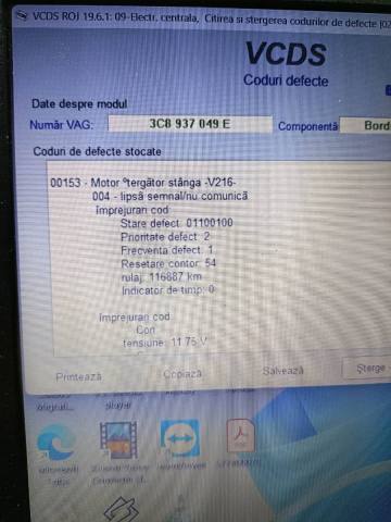

Am pornita masina urmand sa plec spre casa. Am dat de stergatoare , crezand ca parbrizul nu are chiar un strat gros de gheata (mai mult zapada fina). Din nefericire , stergatoarele au harjait o cursa completa si s-au intors in pozitia lor. Am dat cu racleta pe parbriz sa il curat. Cand am intrat in masina , stergatoarele nu mai mergeau. Pe nici o treapta. Nici macar cea de jos unde actioneaza doar o data. Sprituitoarele si stergatorul spate merge.
Decursul depistarii problemei:
1. Am verificat siguranta 19 din fata , era ok.
2. Am verificat toate sigurantele din panoul de langa usa soferului. Toate ok
3. Am desfacut stergatoarele , ansamblul , am dat jos motorul si am inchis capota (in bord nu imi arata nici un martor de capota deschisa, deci ma gandesc ca nu ar trebui sa fie senzorul de la capota). Am actionat maneta in toate pozitiile , sprituitoarele merg , motorul nu.
4. Am cumparat alt motor de la cineva. Omul zile ca motorul a mers pe masina lui doar ca a facut-o piese pentru ca o accidentase.
5. Noul motor nu functioneaza nici el. Capota era inchisa in timpul testelor.
6. Pe aparatul de masura , imi indica Cablul Rosu 12V , Cablul Maro GND (masa) iar ultimul (am inteles ca ii zice cablu LIM) imi arata mereu aprox 12 V. Cu cheia scoasa din contact , cu ea bagata , cu ea pusa pe modul contact , mereu imi arata 12 V (poate din cauza Follow me home ... nu stiu).
7. Am facut diagnostic VCDS (vezi atasamentul).
8. Am facut un document cu absolut tot ce am putut gasi pe net (vezi link catre documentatie. Am ales link pentru ca fisierul depaseste limita admisa.).
9. In continuare nici un mecanic nu stie de la ce vin erorile.

Verifica firul mov, de Lin, dintre motoras stergatoare si centrala electrica.  Daca este buna, cel mai probabil,  xenoanele aftermarket ti-au ars tranceiverul lin din centrala electrica,  motor stergatoare si senzor lumina.... fa proba cu alt motoras si alta centrala electrica. Daca merge, aia este.....remediezi, dupa care, jos xenoanele de pe masina
am rezolvat problema, era de la Motoras, omul mi-a tras teapa cu motorul si de aceea patise ca celalat pe care il aveam deja pe masina.
Multumesc de ajutor,
Stefan
