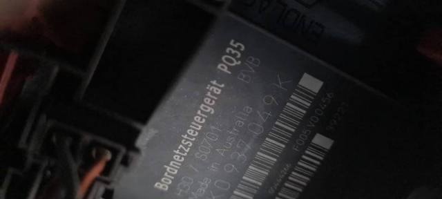

MorariuGeorge
Salut baieti! Am o problema si nu ii dau de cap...
Stergatoarele fata nu functioneaza la actionarea manetei. Am incercat urmatoarele:
1. Testat ansamblu stergatoare pe alta masina. Functioneaza.
2. Testat voltaj + continuitate fire (maneta-bordnetz, bordnetz-mufa). Totul ok.
3. Testat alta maneta. Tot nu functioneaza.
4. Testat sigurante. Totul ok.
5. Verificat switch capota. Totul ok.
Masina in cauza este un Golf 5 1.4 MPI, BCA.
Aveti ceva idei? Am batut forumurile in lung si in lat, atat cele interne cat si cele externe. Chiar nu stiu ce sa ii mai fac.
Modificat de MorariuGeorge
Verifica switch-ul de la capota.
MorariuGeorge
Verificat. Am uitat sa il trec pe lista. Multumesc!
Modificat de loghy
quote post anterior
LA diagnoza ce apare?
MorariuGeorge
02071 - Local Databus: 004 - No Signal/Communication
Ai senzor de ploaie ?
Ai avut sau ai montate pe masina csenoane chinezesti ?
sal.. verifica cablajul de la motor de la stergatoare. Are prostul obicei sa frece de caroserie la treceri.. Asa am patit la un Seat Leon (similar mk5). Ajunsese proprietarul sa schimbe si motorasele si degeaba..
A scris mai sus ca l-a verificat.
MorariuGeorge
Cred ca are senzor de ploaie, masina nu o am de mult timp, oglinda este cu senzori, iar parbrizul nu este cel OEM, ci NordGlass.
Cred ca a avut xenoane fiindca capacul la far este gaurit. Insa am schimbat integratul TJA1020 de pe placa la motoras si merge cand il pun pe alta masina.
Senzorul de lumina/ ploaie functioneaza ?  Dzca nu, schimba tja-urile din centrala si de la senzor.
