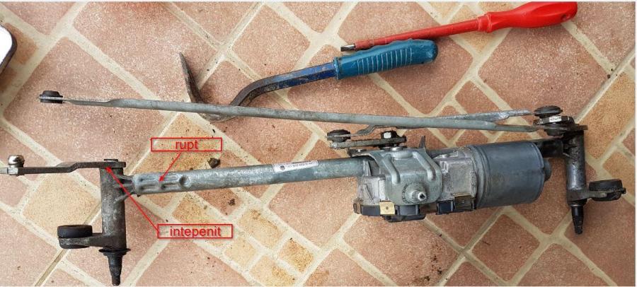

problema se pare ca bratul e gripat
iar in momentul in care am vrut sa il scot pe langa faptul ca am perdut siguranta inainte s-a si rupt axul
credeti ca s-ar putea suda merita?

Trebuia sa încălzești un pic angrenajul, ca să îl poți scoate. Cumpără altul
